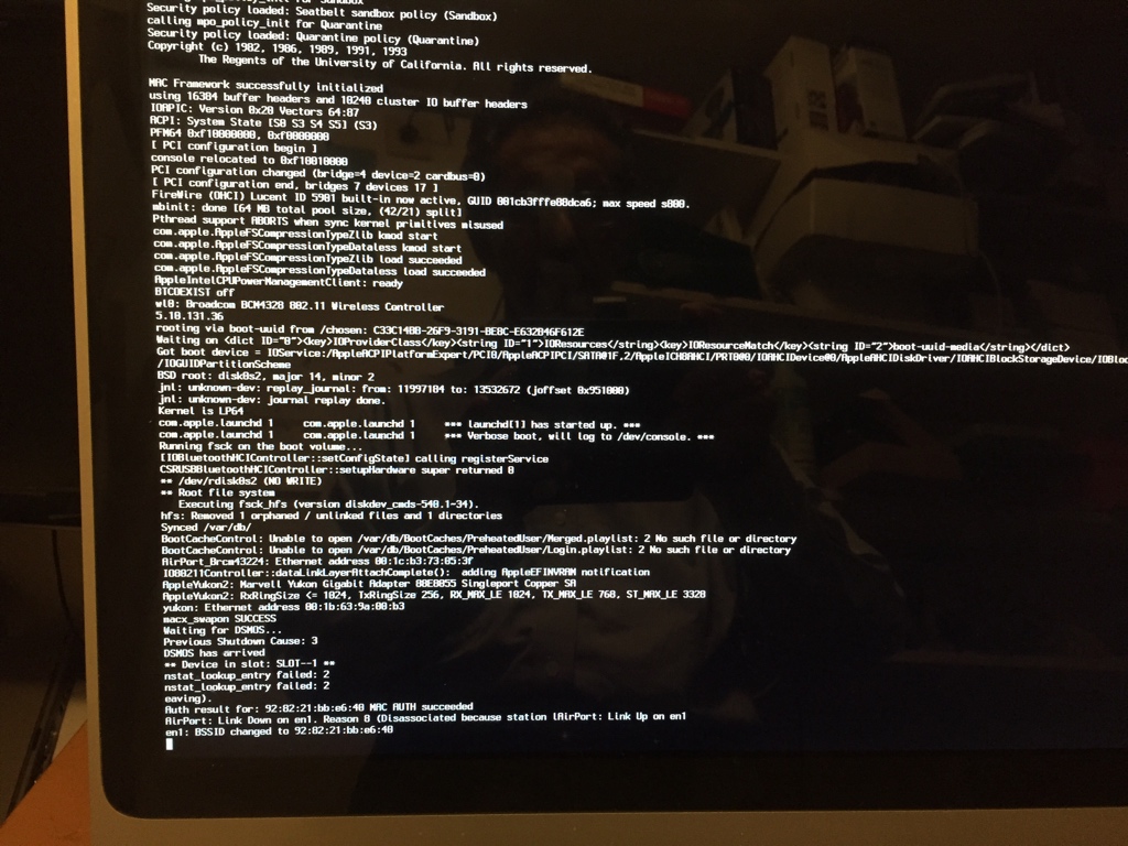

Sur une autre discussion on m'avait invité à démarrer en mode verbose et j'ai photographié l'écran suivant qui débouche aussi sur écran blanc
Je précise que c'est ici sous Lion...

Le mode Verbose sert à incriminer les dernières lignes, qui parlent ici d'airport
ce qui invite à débrancher le routeur et regarder les Informations Système (wi-fi, ethernet).
Quelques lignes plus haut, est mentionné le dossier /var/db/BootCaches où manquent deux .playlist
Si les permissions sont réparées et le Disque sain, c'est peut-être l'installeur qui n'a pas fait son boulot correctement
(téléchargement ou clé USB).
