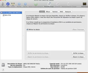

Aucun autre moyen de savoir pourquoi il m'est impossible d'installer à autre OS ? J'ai sûrement fait une erreur avec peut-être OS X Base System ou je sais pas quoi.. J'avais vu quelqu'un qui parlait de ça sur un forum et ça ressemblait à ce que j'avais dans l'utilitaire de disque... Je poste au cas où ce que j'ai là :

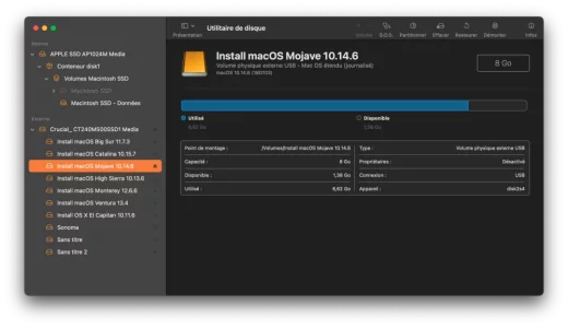

Si elle est suffisamment grande, pas besoin de 2 clés, il suffit de faire 2 partitions, de 8Go pour El Capitan et 8Go pour High Sierra ou Mojave (16Go à partir de Catalina).
Par exemple sur un vieux SSD:

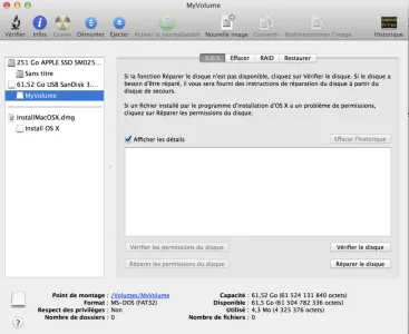

M'étant procuré une clé USB 3.0 de 64 go, je suis en train de tenter de faire une clé bootable pour macOS El Capitan. J'en suis au tout début et j'ai vu qu'il fallait aller dans Utilitaire de disque pour formater la clé en Mac OS Extended (Journaled). J'ai déjà renommé dans le Finder ma Clé en MyVolume comme indiqué sur le site d'Apple. Petite question : dans la capture ci-dessous, pour reformater ma clé en Mac OS Extended (Journaled), dois-je effacer « 61,52 Go USB SanDisk 3... » ou bien le truc en dessous « MyVolume » ? Merci par avance pour votre aide !! :)
PS : Je viens de m'apercevoir que durant mes nombreuses manipulations et reformatage du disque dur dans le l'utilitaire de disque du recovery ces derniers jours, j'avais effacé le disque et non le volume à chaque fois.. Est-ce grave ?

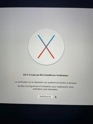

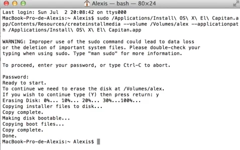

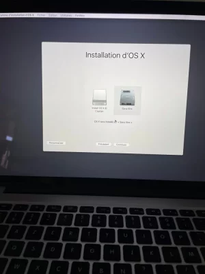

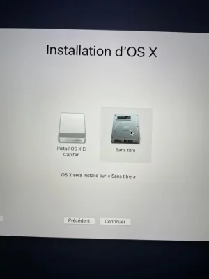

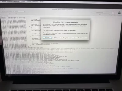

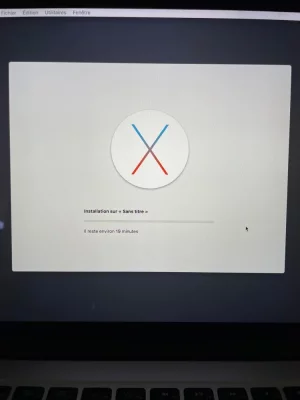

Merci! Alors j'ai, je pense, tout bien fait mais impossible d'installer même avec la clé bootable macOS El Capitan. J'ai essayé plusieurs fois, en vain. Je suis revenu sous Mavericks, essayé via l'app store de télécharger Catalina mais pareil, impossible ça me met une erreur et ça abandonne. Et je ne peux pas essayé directement via le site d'Apple El Capitan puisqu'il me dit que c'est impossible de vérifier et que ça a peut-être été endommagé blablabla... (puisque que non téléchargé via l'app store). Apparemment il faut changer l'heure dans le terminal mais quand j'essaye cela me dit "date: bind: Permission denied date: settimeofday (timeval): Operation not permitted MacBook-Pro-de-AlexisAmo:~ Alexis$". J'ai essayé de changer la date dans Préférences mais quand je le fais El Capitan ne se lance pas non plus. Bref, je ne sais vraiment plus quoi faire j'en peux plus. Des idées ? :)
    66,7 KB · Affichages: 6
    65,4 KB · Affichages: 5
    65,8 KB · Affichages: 6
    68,3 KB · Affichages: 8
    142,5 KB · Affichages: 7
après avoir démarré sur la clé il faut re-formater le disque interne en MacOs étandu journalisé en le nommant "Machintosh HD" avec la partition en GUID sinon l'installation foire.
