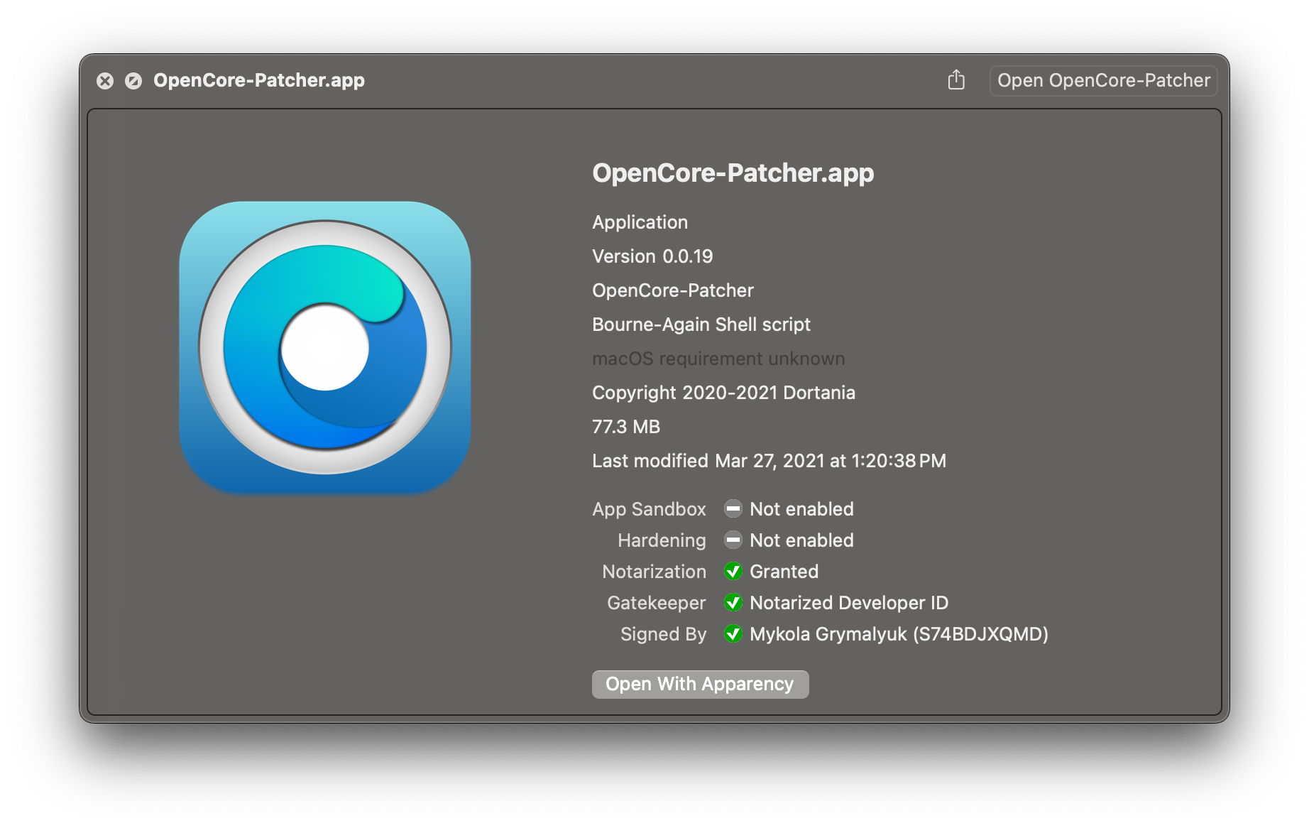

2021/03/27 - v0.0.19 - Signarisation et notarisation du Code​
D'une certaine manière, Apple a à signer et à notariser OpenCore Legacy Patcher. Faits amusants: vous pouvez contourner un tas de vérifications d'Apple en chiffrant vos ressources

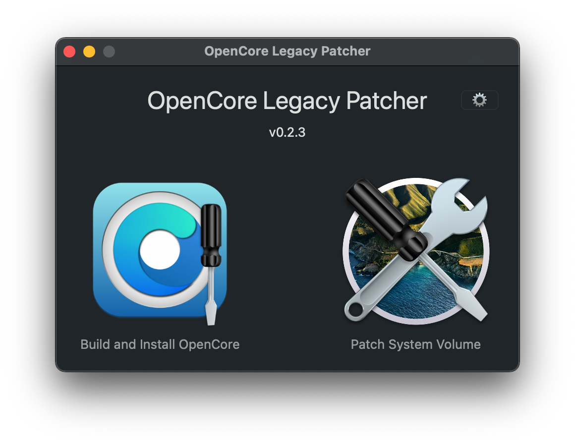

2021/07/11 - v0.2.3 - dosdude1 GUI​
dosdude1 retour à macOS patching à travers OpenCore Legacy Patcher Cette fois-ci avec un environnement CLI (mode terminal) écrit dans Objective-C:

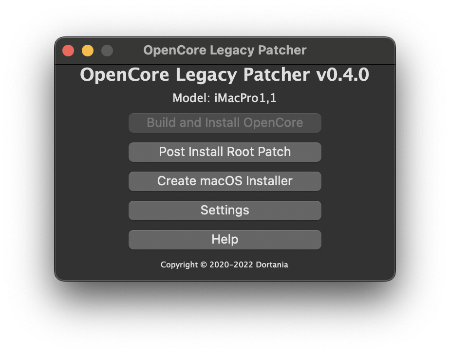

2022/01/21 - v0.4.0 - Native wxPython GUI​
Après beaucoup de travail, nous avons construit une interface graphique capable d'interagir avec le noyau d'OpenCore Legacy Patcher beaucoup plus près par wxPython. Si j'avais suivi ma façon, nous aurions toujours un patcher basé sur la TUI (interface texte)
