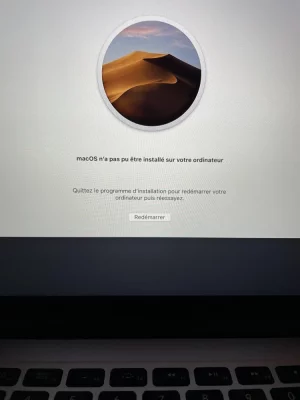

Suite à une restauration complète de mon macbook pro retina 15" mi 2014 chez DocteurIT (2,2 GHz Intel Core i7 et 16 go de RAM), je suis passé de mon OS d'origine, Mavericks, à High Sierra sans aucun problème. Il fonctionne bien. Je souhaiterais à présent installer Mojave. L'installation depuis le site d'Apple se passe bien mais il ne termine pas l'installation. J'ai essayé plusieurs fois, supprimé le fichier téléchargé et j'ai recommencé plusieurs fois, j'ai reset la SMC et PRAM mais rien n'y fait, il affiche toujours le même message (voir photo ci-joint).
Auriez-vous une idée ? Merci beaucoup par avance :)

Re-bonjour, je suis vraiment embêté avec ce problème. J'ai pas mal cherché sur ce forum des problèmes semblables mais j'ai peur de faire une bêtise.
Aussi, je vois souvent que l'on demande d'envoyer le tableau des disques attachés au Mac. Je vous le mets ci-dessous si ça peut aider pour voir si tout est normal.

Je précise aussi que j'ai fait une petite bêtise avant les tentatives d'installation de Mojave. En effet, en voulant reset le SMC il y a trois jours (que j'ai pourtant fait de nombreuses fois ces dernières années...) je me suis trompé de touche de manière assez inexplicable et il se trouve qu'un écran avec le sens interdit est apparu. J'ai donc démarré avec les deux touches cmd R et j'ai réinstallé High Sierra. Tout a parfaitement fonctionné et il ne me semble pas voir de dysfonctionnement. Mais je me dis que peut-être cela est la cause... Je pourrais également reformater le Macbook Pro mais j'ai peur que je ne puisse pas ré-installer dessus soit Mavericks soit High Sierra (j'ai peur qu'il ne me propose que Big Sur qui avait eu toutes les peines du monde à s'installer mi-novembre 2020, ou alors j'ai peur aussi de ne pas pouvoir installer Mavericks ou High Sierra à cause de cette histoire de format (APFS...).
Que me conseilleriez-vous de faire ? Je vous remercie !

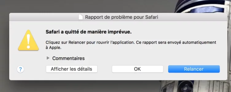

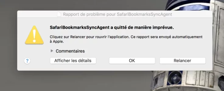

Alors j'ai fait toutes les mises à jour de l'App Store et j'ai maintenant Safari qui refuse de s'ouvrir. J'ai donc tenté d'installer Mojave mais je me confronte au même problème. Là je suis sur Chrome et j'assiste à un ralentissement un peu incompréhensible qui ne m'est jamais arrivé.
Pour résumer :
  • toutes les mises à jours de High Sierra ont été réalisées sur l'App Store
  • Safari qui refuse de s'ouvrir et qui affiche deux messages d'erreur
  • mojave qui ne s'installe toujours pas

Rien d'anormal...
Tu peux essayer de préparer une clé bootable de Mojave et d'installer en bootant dessus (plutôt qu'en lancant l'installeur depuis High Sierra, ça marche parfois mieux : https://support.apple.com/fr-fr/HT201372
