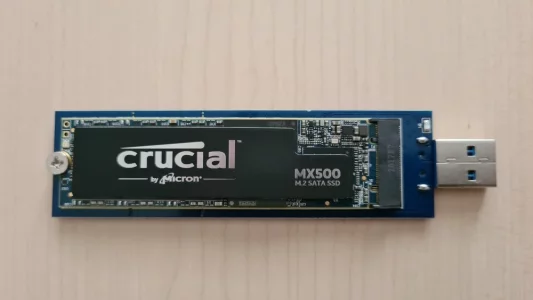

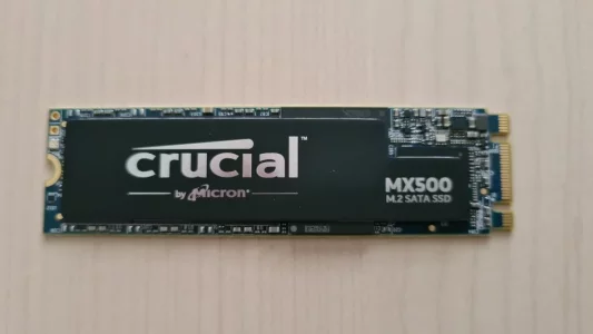

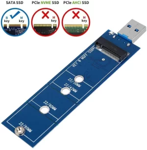

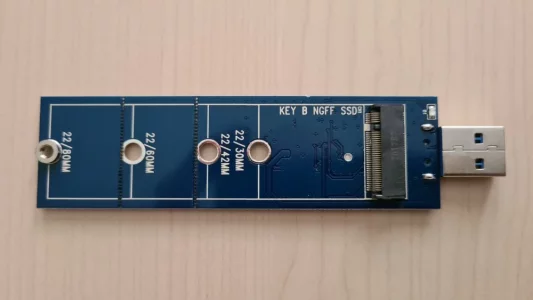

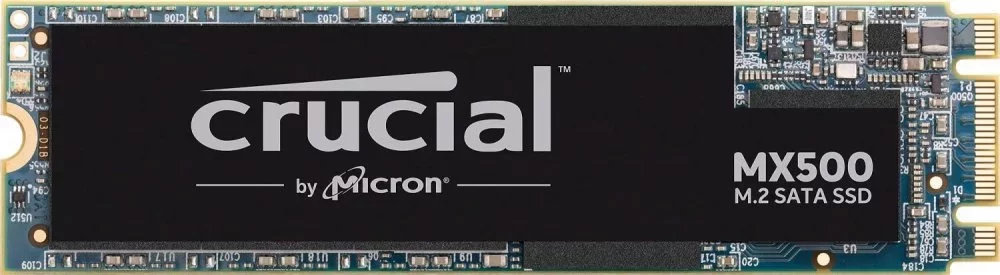

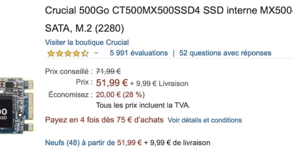

Allez une petite variante sur le matériel. J'ai utilisé cette fois-ci un adaptateur USB de barrette SSD et d'une barrette SSD, le tout pour un prix non pas dérisoire, mais disons attractif, soit en tout 62 €.
Adapteur USB 3.0 UASP de barrette SSD... https://www.amazon.fr/gp/product/B07T5D6J81/ref=ppx_yo_dt_b_asin_title_o00_s01?ie=UTF8&psc=1
Barrette SSD MX 500 M2 de 500 Go de chez Crucial... https://www.amazon.fr/gp/product/B077SQ8J1V/ref=ppx_yo_dt_b_asin_title_o00_s01?ie=UTF8&psc=1
En promo avec un compte Amazon...
Une fois assemblé, voici à quoi cela ressemble...
Sur l'adapteur USB, il y a un détrompeur et on ne peut pas inverser la barrette SSD. Il faut que cet adaptateur gère le protocole UASP pour un meilleur transfert des données, alors petit rappel... https://www.macg.co/2012/08/uasp-un-protocole-pour-accélérer-les-transferts-en-usb-7877
Comme vous le constatez il n'y a pas de boîtier de protection, me concernant cela ne me dérange pas, car ce sera connecté à l'arrière de mon iMac. Que dire de plus, rien. Ah si, comme c'est une barrette SSD demandant une alimentation plus forte, cela ne fonctionnera pas sur un ancien clavier filaire avec pavé numérique qui possède à chaque extrémité un connecteur USB, l'ampérage n'est pas assez fort.
Comme mentionné, mais je le répète, avec cette méthode il n'y a aucun problème d'installation de Windows 10 en utilisant le dernier fichier .iso officiel de chez Microsoft... https://www.microsoft.com/fr-fr/software-download/windows10ISO ...qu'il faut impérativement télécharger en version 64 bits et ayant pour nom exact Win10_2004_French_x64.iso d'une taille de 6,17 Go.
Dernière information, n'ayant pas de port USB-C, je ne sais pas si cela fonctionnera avec un adaptateur similaire (j'en doute ?).

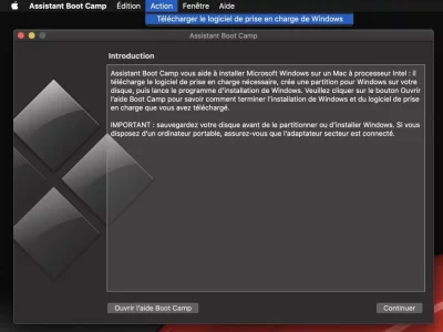

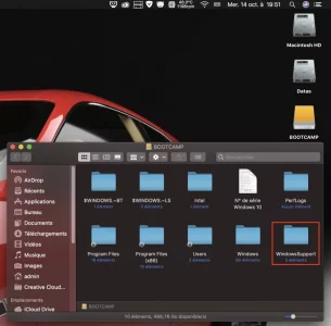

Avec cette méthode on peut très bien pour les pilotes/drivers les télécharger individuellement en lançant Assistant Boot Camp...
...puis faire glisser le dossier WindowsSupport du dossier Téléchargements à la racine du disque dur de la partition BOOTCAMP...
...qui est le nom générique donné par défaut. Mais vous pouvez en faire le renommage sans aucun problème...
...par contre au démarrage en maintenant la touche alt, ce sera toujours EFI Boot.

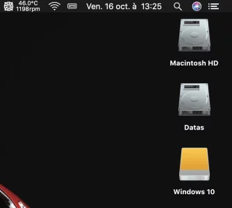

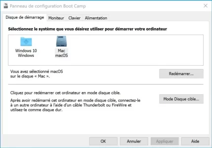

Sous Windows si on veut que ce soit toujours macOS qui démarre sans maintenir la touche alt, il faut aller dans le Panneau de configuration puis dans Système et sécurité/Boot Camp...
...on sélectionne Mac macOS...
...et un clic sur Redémarrer, sur le fond c'est comme sous macOS. Pour information, le raccourci Boot Camp qui se trouve dans la barre des tâches ne fonctionne toujours pas !

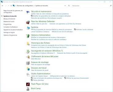

Rectification, avec la version Windows 10 2004 et si toutes les mises à jour sont faites sans oublier celles de Apple Software Update qui est dans le menu Démarrer, cette option fonctionne maintenant correctement.
Bonjour, dans menu sécurité /bootcamp il y a uniquement l icone disque dur celui du mac est absent. Que dous je faire pour le faire apparaître ? Merci
