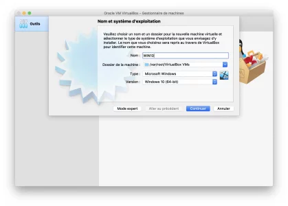

Que vous faut-il ?
  • installer VirtualBox qui est gratuit lien direct
  • un fichier .iso de Windows 10 lien direct
  • je conseille fortement l'utilisation d'une souris filaire (peu importe la marque) lorsque le Mac redémarre sous Windows
Pour le boîtier USB 3.0, j'ai utilisé un modèle basic en plastique, sans aucune vis et pas très cher.
Vidéo explicative que j'ai réalisé entièrement avec ScreenFlow...
Vidéo originale...
Xm8P0EEqbpI
Pour les lignes de commande dans le Terminal, je vais vous faciliter la tâche...
sudo VBoxManage internalcommands createrawvmdk -filename bootcamp.vmdk -rawdisk /dev/disk2
...attention, dans l'exemple mon disque dur externe porte le nom de disk2, chez vous ce sera peut-être différent si vous avez des disques durs USB de connectés. Par défaut, mieux vaut les déconnecter pour ne pas se tromper.
Lancement de VirtualBox depuis le Terminal...
sudo /Applications/VirtualBox.app/Contents/MacOS/VirtualBox
...comme d'habitude avec une commande sudo il faudra taper son mot de passe en aveugle.

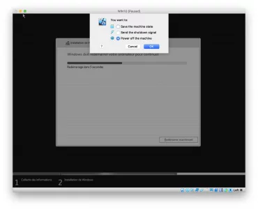

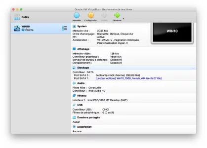

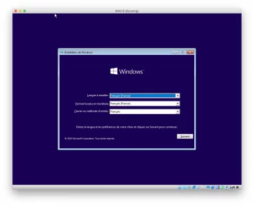

Quelques copies écran de mes installations...
Capture-002.jpg Capture-007.jpg Capture-010.jpgCapture-014.jpg Capture-015.jpg Capture-019.jpgCapture-020.jpg Capture-022.jpg Capture-023.jpgCapture-029.jpg
...franchement c'est vraiment très simple, mais prenez le temps de regarder plusieurs fois la vidéo avant de vous lancer.
La finalité de cette installation est de faire croire à macOS que le disque dur USB externe est en interne au moyen de la création d'une machine virtuelle en utilisant VirtualBox dans un espace virtuel. Comme d'habitude, lorsqu'on installe une version de Windows, ce sera toujours lui qui démarrera en premier, surtout si vous avez laissé de connecter le boîtier USB. Il suffit dans macOS d'aller dans Préférences Système/Disque de démarrage de décocher le petit cadenas en bas à gauche, puis de sélectionner le disque dur de macOS pour qu'il redevienne l'OS de démarrage.

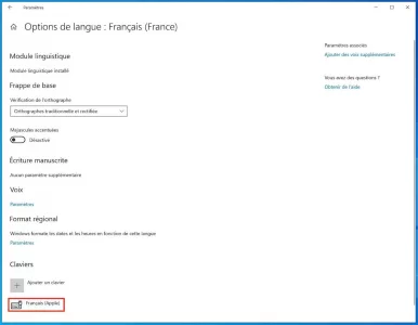

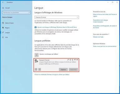

Comme j'aime bien peaufiner les choses, bien souvent il arrive qu'il y ait un problème de clavier, j'entends par là que la touche @ est inaccessible ainsi que d'autres caractères. La faute en revient au type de clavier installé par Windows, pour résoudre le problème il suffit d'aller dans Paramètres/Langues, un clic sur Options, d'ajouter le clavier Français (Apple) et le problème est tout bêtement résolu, on peut donc supprimer le clavier Français (Azerty) sans remords.

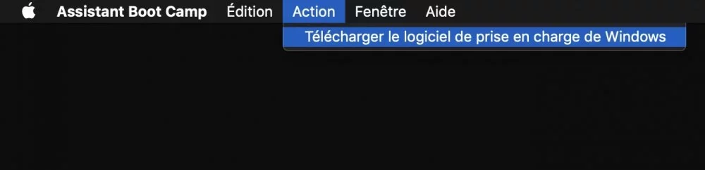

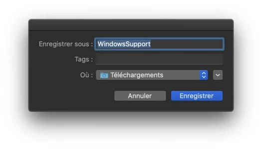

Pilotes/Drivers d'Assistant Boot Camp
Vous pouvez les télécharger individuellement, lorsque la fenêtre d'Assistant Boot Camp est ouverte, dans la barre de menu en haut, un clic sur Action affichera Télécharger le logiciel de prise en charge de Windows, un clic dessus et...
...cela permettra de les télécharger/stocker et de pouvoir les réutiliser en cas de dysfonctionnements en les ayant rapidement sous la main.

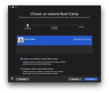

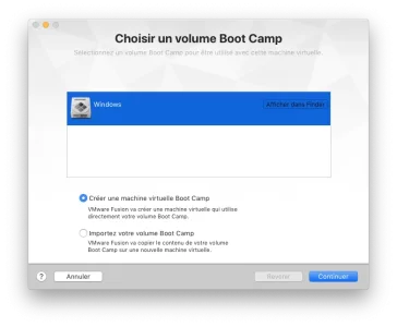

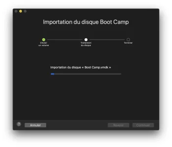

Superbe tuto, merci. Et sais-tu si ce Windows peut être utilisé dans VMWare Fusion en faisant « nouveau boot camp » et en désignant le dd externe ? Là j’en demande un peu trop peut-être...
Top :)
Réactions: mokuchley

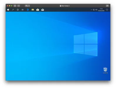

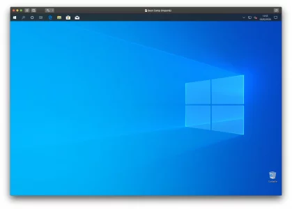

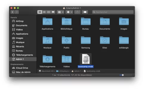

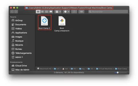

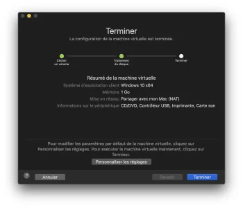

Alors depuis mon disque dur USB Thunderbolt avec une version de Windows installée par cette méthode, avec VMware la réponse est oui, la preuve en images...
...je suppose que c'en est de même avec Parallels Desktop.
Réactions: Nikware
C'est vraiment génial :up:

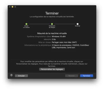

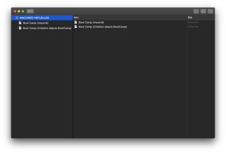

edit : par contre ce que je voulais dire, c'est : peut-on créer une machine virtuelle Boot Camp avec le dd externe, pour éviter d'avoir à recopier les données justement.
A ton avis, qu'est-ce que j'ai fait ? Que ce soit avec Parallels Desktop ou VMware on peut très bien créer une machine virtuelle avec l'option d'utilisation du disque externe. Regarde bien et lis bien les informations de la première copie écran.
Non justement, là tu importes le volume Boot Camp. Ce à quoi je pensais c'est ça :Capture d’écran 2020-02-02 à 14.42.21.webp
Relis bien ma réponse #7, même si cela ne te paraît pas évident j'ai testé les deux possibilités (c'est vrai ce n'est pas en clair).
Comprends toujours pas. Mais si tu as fait comme sur ma copie d'écran alors c'est ok, ça répond positivement à ma question.
Alors c'est parfait. Si un jour j'ai besoin de place sur mon dd interne, je pourrai cloner mon Windows sur un dd externe et soit démarrer sur ce dd externe pour avoir Windows, soit passer par VMWare si je ne veux pas quitter ma session Mac.
Alors ce sera bien la première option...
...qu'il faudra que tu utilises. Petite remarque, avec la première option ne sera créé qu'un tout petit fichier de démarrage d'une toute petite taille et qui se trouve dans le dossier Utilisateurs...
...chez moi, il ne pèse que 2,6 Mo. Et pourquoi cloner, alors qu'avec cette option tu utiliseras directement Windows depuis un disque dur externe ? De plus, un clonage de Windows ne peut se faire qu'avec Winclone.
