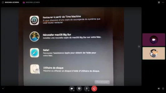

Alors essaye de le démarrer en pressant (longuement) Alt-Cmd-R, est-ce que tu arrives à le fenêtre des 4 utilitaires ?
Tu as des choses à récupérer sur ton disque ou tu peux l'effacer et repartir à zéro ?
zéro
Là il y a 4 trucs qui s'affichent :

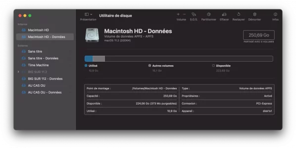

Pour être sûr d'avoir effacé ton disque interne correctement, tu peux cliquer sur l'icône blanche et grise avec un stéthoscope, tout en bas ("Utilitaire de disque").
Tu vas arriver là-dessus (ne tiens pas compte de la catégorie "Externe, elle ne s'affichera pas pour toi.

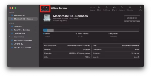

Clique sur "Présentation" puis sur "Afficher tous les appareils".

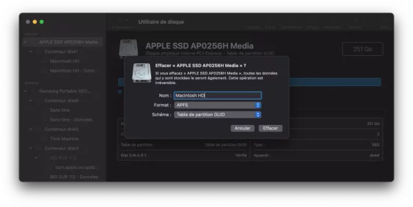

Sélectionne "APPLE SSD ... Media" et clique sur "Effacer".
Procède comme sur la capture et clique sur "Effacer".
