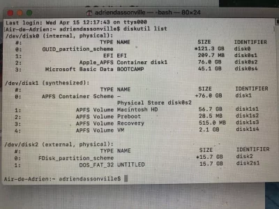

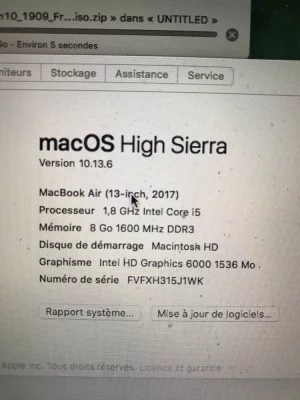

Bonjour, j'essaye d'installer windows 10
ADVERTISEMENT
sur mon mac via Boot Camp.A la fin du téléchargement de la partition dans Boot Camp, il est écrit "Ce disque de démarrage ne peut pas être partitionné car l'espace y est insuffisant"
J'ai un Mac book air avec 120go et j'en avais alloué 42 à Windows 10.
J’espère que vous pourrez m’aider.

Pour d'avoir Windows 10, c'est mieux minium 256 go car j'ai eu un expérience d'un portable sous Windows 10 avec 128 go, c'est très vite plein du disque dur... Donc un peu difficile à gérer...
Je vois sauf qu’en faire je veux simplement installer Windows pour jouer à un jeu donc je n’ai pas tant besoin de stockage
Sauf que Windows et Bootcamp en ont besoin pour s'installer, 64Go mini et 128Go recommandé.
Sinon il y a des tutos pour installer Windows sur un disque externe, mais c'est plus compliqué.
