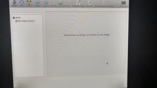

Bonjour à tout le monde,
je viens chercher de l'aide suite à un remplacement de disque dur. J'ai hésite à poster dans la catégorie matériel.
Matériel :
Macbook Pro fin 2013 (Model A1502-EMC2678)
Ancien disque dur : disque d'origine
Nouveau disque dur : Samsung SSD 970 Evo Nvme m.2
L'ancien disque dur étant que de 128Go, on m'a demandé de le remplacer par un plus gros (ce mac est à une amie).
Par le passé, j'ai déjà fait des remplacements de disque dur + réinstallation OsX sur mon Macbookpro (1xHDD --> 1xSSD) et mon imac (1 HDD --> 2 SSD) et ces 2 remplacements ne m'ont posé aucun problème.
Avant de commander n’importe quel disque, j'ai donc fait quelques recherches sur la compatibilité des Nvme, et le 970 Evo est reconnu compatible par la communauté.
Le port sur la carte mère étant le port propriétaire d'Apple, j'ai donc également commandé un adaptateur de la marque Sintech.
1er test :
  • démarrage en mode secours puis "utilitaire de disque" pour formater le disque
  • aucun disque Samsung à l'horizon. J'ai uniquement un "disk0 --> OS X Base System" qui s'affiche.
En le sélectionnant, tout est grisé il est impossible de faire quoi que ce soit.
2ème test :
  • boot sur une clé Ubuntu, puis commande "fdisk" --> disque bien détecté en tant que Nvme.
  • Création d'une seule partition sans problème
  • redémarrage sur l'OsX de secours
  • Utilitaire de disque : toujours pareil, uniquement un "disk0 --> OS X Base System" qui s'affiche et impossible de faire quoi que ce soit avec.
3eme test :
  • boot sur une clé Gparted
  • suppression de la partition préalablement construite sous Ubuntu
  • création d'une partition au format HFS+ puis "Apply"
  • la partition est bien crée avec le nom que j'ai indiqué
4eme test :
  • j'ai monté le disque Nvme dans un boitier externe
  • branchement sur mon MBP en Highsierra. Le disque est bien détecté dans l'utilitaire de disque
  • Formatage en AFPS. J'ai essayé d'installer l'Os sur le disque externe mais impossible de récupérer l'installeur de Mojave ou Catalina.
Mon Macbookpro étant de 2011, j'ai le message "Système d'exploitation non pris en charge".
  • J'ai donc remonté le disque dans le Macbookpro 2013 et redémarrer en recup d'Os.
  • Idem, dans l'utilitaire de disque : toujours pareil, uniquement un "disk0 --> OS X Base System" qui s'affiche et impossible de faire quoi que ce soit avec.
J'avoue ne plus savoir quoi faire.
Soit je loupe une étape, soit quelque chose ne fonctionne pas comme cela devrait.
J'ai à ma disposition : Un Imac et un Macbookpro avec High Sierra.
Merci d'avance pour votre aide.

Bonjour, mes excuses pour ce délai de réponse.
J'ai réinitialisé mon de mot de passe effectivement, mais je n'avais pas plus de temps ce jour là pour consulter vos conseils.
Si le nouveau SSD est en place dans le MBP, en démarrant tout en maintenant les touches alt+cmd+R, est-ce qu'il s'affiche une icône d'un globe tournant ? Par défaut oui, il faudra donc patienter un petit moment jusqu'à voir une fenêtre avec 4 outils. On va attendre ta réponse.
Démarrage alt+cmd+R : j'ai bien le globe tournant, et je dois ensuite sélectionner le réseau sans-fil désiré pour la réinstallation.
Mais une fois le réseau désiré choisi, et le mot de passe entré, j'arrive bien à la fenêtre avec les 4 outils.
Je sélectionne "utilitaire de disque" afin de formater le disque pour y installer Macos, mais aucun disque n'apparait et n'est donc disponible à la sélection.
Il est clair que la nouvelle barrette SSD n'est pas reconnue, donc cet adaptateur...
...du moins le modèle, ne convient pas. Peut-être que celui de la réponse #11 conviendrait ? Mais comme notre Crog76 n'est pas revenu, il est difficile de te certifier si cela ira ?
C'est le modèle ci-dessous . Il est noté qu'il ne convient pas au version early2013, mais rien concernant les late2013.
