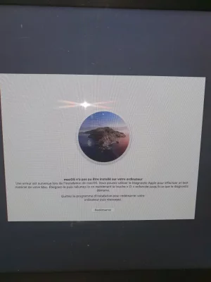

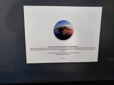

Tout d'abord je vous remercie d'avance de prendre le temps de lire mon message.
Je vous expose mon problème :
Une mise à jour s'est lancée alors qu'utilisais. Celle-ci lancée, après quelques minutes un message se lance me disant que la MAJ ne peut pas se faire sur le disque dur principal, qu'il ya une erreur. Je vous mettrai les captures d'écran. Depuis je suis bloqué car je ne peux accéder à mon Mac.
1- il y a-t-il une solution sans obligatoirement reformater le disque de perdre tout mes données.
2- il y a-t-il une solution ?
Merci d'avance de bien vouloir m'aider à bientôt tout le mondd

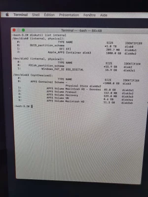

Voici comment tu vas pouvoir fournir ici les informations de base (tuto) -->
- aucune option de la fenêtre des 4 Utilitaires macos lancée => va à la barre de menus supérieure de l'écran > menu : Utilitaires > sous-menu : Terminal.​
Dans la fenêtre ouverte > saisis la commande informative (ce qui est inscrit sous Bloc de code) :
diskutil list internal
  • tu vas voir s'afficher la configuration du disque interne seule
  • - en bas de cette page des forums MacGé => utilise le menu (le 16è depuis la gauche = vers le milieu de la barre) dans la barre de menus au-dessus du champ de saisie d'un message > sous-menu : </> (= Bloc de code) => tu fais ton coller dans la fenêtre de code et Continuer.
Note 1 : si tu ne peux pas poster via le Safari de la session de secours (ça arrive) --> poste une photo du tableau comme tu as déjà fait.
Clani971
26 Juillet 2019
55
34
Je n'ai pas pu faire le copier coller via safari donc voici une capture d'écran
    156,6 KB · Affichages: 157

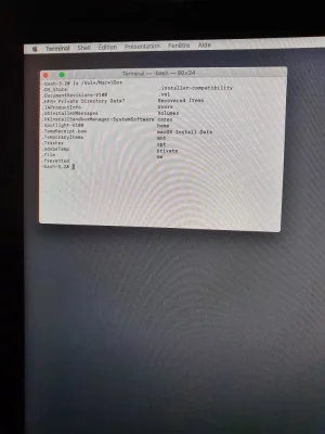

Bon. Passe la commande :
ls /Vol*/Mac*\Do*
  • (pour la barre inverse \ tu utilises les 3 touches ⌥⇧: ou alt maj : si tu préfères) la commande liste les objets de 1er rang (fichiers ou dossiers) du volume-Données
Poste le retour => que j'avise la distribution des dossiers de ce volume.
macomaniac
Ouroboros
20 Septembre 2012
89 078
27 424
Forêt de Fontainebleau
Analyse -->
- dossier macOS Install Data dédié aux composants d'une installation (paquets d'installation + OS d'installation démarrable)​
- dossier Recovered Items de quarantaine des dossiers-Système à remplacer. Y ont été déplacés : Applications > Library > System > usr > bin > sbin. La présence d'un dossier Recovered Items signale toujours qu'une installation a été débutée puis avortée
- dossiers Users (recelant les dossiers de comptes d'utiilsateurs) & private (recelant - entre autres - leurs fichiers identitaires) => laissés dans l'espace-racine du volume comme de coutume​
Interprétation : une installation a été lancée puis avortée pour une raison inconnue (le défaut d'espace libre suffisant ne peut pas être en cause dans ton cas > où tu as un Conteneur de 1 To avec pas plus de 97 Go d'occupation). Le volume-Données se retrouve dans un état de "chantier d'installation interrompu". La seule façon de le récupérer comme volume valide => consiste à réitérer une installation à sa destination.
