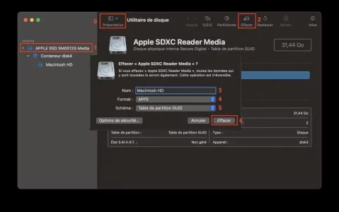

Désolé, mais j'ai viré tes 5 réponses suivantes, car ces fichiers logs ne servent à rien, surtout après une mauvaise installation.
Comme tu as une clé USB d'installation, tu démarres en maintenant la touche alt, tu sélectionnes ta clé USB d'installation qui affichera une fenêtre avec 4 utilitaires. Tu lances Utilitaire de disque et tu suis cette séquence de formatage...
0) un clic sur Présentation et tu sélectionnes Afficher tous les appareils
1) tu sélectionnes impérativement la racine du disque et pas ce qui est en-dessous
2) un clic sur Effacer affichera les options suivantes
3) tu donnes un nom explicite
4) tu sélectionnes le format APFS
5) tu sélectionnes impérativement Table de partition GUID
6) un clic sur Effacer et le formatage démarre, il ne durera pas très longtemps
A ce stade tu quittes Utilitaire de disque qui affiche de nouveau la fenêtre avec les 4 utilitaires et tu finis par faire un clic sur Réinstaller macOS Big Sur. Tu suivras les étapes d'installation en sélectionnant bien entendu Macintosh HD.
