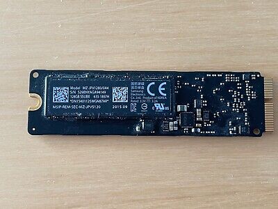

J'ai trouvé ça sur ebay, je pense que ce sera parfait ?
Merci d'avance !
