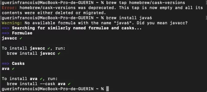

Il te faut installer Homebrew sur ton Mac puis via une fenêtre du terminal installer java 6.
Réactions: cinemax95
Merci de ta réponse.
Non malheureusement ça ne marche pas même avec Java 8. J'ai toujours ce rapport d'erreur quand j'essaye d'installer mon application :
