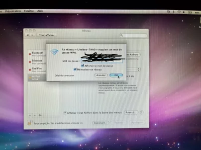

Bon la carte wifi bug ce la photo qui s’affiche…. J’ai un ventilateur qui fait du bruit…. Et j’ai pourtant tout remis à zéro sous snowboard léopard.
Pour le wifi j’ai testé le Cmd + opt +p+r
Mais ça ne marche pas j’espère qu’elle n’est pas foutu.
J’ai lu quelques par qu’il fallait ajouter certains caractères au mot de passe de ma box je trouve cela très bizarre.
Avez-vous déjà rencontré ce problème ??
Ce qui est drôle c’est que cela date de l’installation de Linux alors si cela se trouve je devrais plutôt essayer sous Linux de refaire fonctionner la wifi… je suis un peu perdu si vous avez des coup d’état pouce….

Romuald
Bof...
14 Septembre 2006
9 592
4 924
Ta carte wifi fonctionne puisque le mac arrive à joindre le réseau. Essaie de brancher le mac directement sur la box avec un câble ethernet, et va vérifier le mot de passe dans l'interface web de la box.
Romuald
Bof...
14 Septembre 2006
9 592
4 924
Ca ne coute rien de vérifier. Et si c'est le cas ça fera une case de cochée dans la liste des 'c'est pas à cause de ça'
beudy
17 Février 2023
37
2
39
bon je ne comprend pas ce qu'il se passe j'ai de temps a autre le reseau qui s'ffiche mais il reste peu de temps et il n'est pas possible de s'y connecté...
