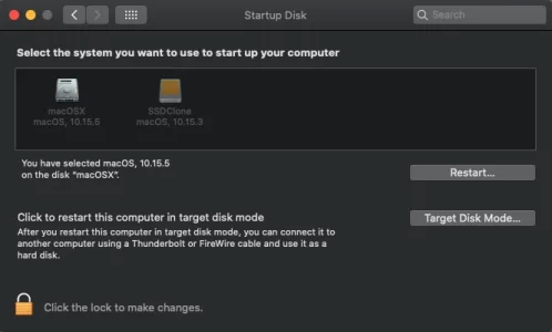

Si si, un MacPro 5.1 en FW 144 .0 .0 .0 .0 et Saphire (7950 pour moi) + le patchs ça donne ça
donc Alt au démarrage et je "bricole" avec Catalina mais on perd la visibilité sur quel est la dernière version de l'Os ( il affiche 10.15 ). Une seule mise a jour du patch a ce jour ( sauf erreur ) .

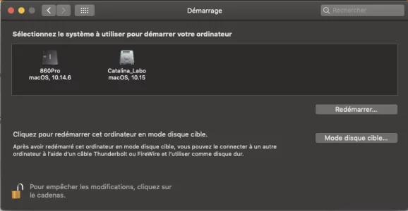

Shadownet
13 Juillet 2018
112
17
46
Je n'ai pas ce souci. Et depuis la sortie de catalina il y a eu beaucoup de versions du patch de dosdude. Il faut bien forcer le refresh de son site (pomme + shift + R dans le browser) car il a tendance à rester dans le cache. Je pense que le patch est maintenant en 1.4.4.
