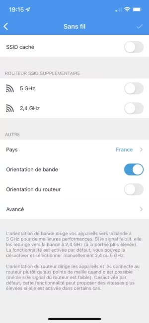

Tu t'es bien débrouillé pour qualifier le pb... ;)
Après, en wifi, il n'y a pas LA bonne solution. Le 5GHz est plus rapide, mais il est aussi plus sensible à la distance et aux obstacles. Tout dépend du contexte (dalle, murs, distance); Il passera alors sur des vitesses de repli, et pourra être alors moins performant que le 2,4, qui lui, est moins sensible à l'environnement.
Chez moi, en fct des pièces, j'utilise soit le 5, soit le 2,4.
Réactions: Sly54
Pas mal cette option du choix automatique … à condition que l’équipement connecté (re)connaisse le 5 et que le BlueTooth n’y fasse pas d’allergie.
