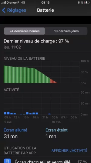

Bonjour. C'est un peu en désespoir de cause que je viens sur le forum pour tenter de trouver une solution viable au problème de perte d'autonomie faramineux depuis que j'ai dû pour des raisons professionnelles basculer sur ios 14 (sécurité oblige).
Jusqu'ici, mon iphone 7 vivait sa vie sur la dernière mouture d'IOS13 et s'en portait très bien. Avec bluetooth alumé, réseau cellulaire actif et qq fois wifi actif, il ne perdait pas plus de 3 à 4% par nuit (sans aucune activité de ma part, ni d'application tournant en arrière plan). Je n'avais pas voulu basculer sur IOS 14 voyant par ci par là des personnes se plaindre d'un drain de batterie anormal.
Mais voilà, la version IOS 14.4 a révélé avoir bouché d'importantes failles de sécurités dont certaines auraient été exploitées par "des malandrins". Mon iphone me servant aussi pour le boulot (synchronisation outlook via protocole sécurisé), les services informatiques m'ont adressé un mail m'indiquant que si je ne basculais pas sur ios 14.4 les services d'entreprises assosciés à mon tél seraient interrompus. Donc j'ai été obligé de faire cette maj.
Bien mal m'en a pris. Désormais, ma batterie fond comme neige au soleil. Sans aucune activité nocturne et sans rien avoir changé de mes habitudes, ma batterie perd 20% par nuit (voir la capture d'écran de mon iphone)! Je vois cette dégringolade s'effectuer même en pleine journée !
Mon iphone est ancien et sa batterie est annoncé via l'utilitaire à 80%, donc proche du remplacement (mais l'utilitaire m'annonce toujours charge optimal). Je me disais que j'aurai encore un peu de temps avant de devoir le faire. A ce rythme là de consommation, c'est une autre histoire...elle va être HS en un rien de temps. Du coup, si ce problème est bien du à IOS comme je le pense, changer la batterie ne résoudrait pas forcément mon problème et ne conduirait qu'à flinguer une batterie neuve à vitesse grand V.
J'ai pourtant tout essayé pour endiguer le problème :
  • dans un premier temps, vérification via l'outils batterie si une application ne fonctionnait pas en arrière plan continu (bug déjà rencontré) => NON
  • fermeture de toutes les applications => SANS EFFET sur le drain
  • recalibrage de la batterie => SANS EFFET sur le drain
  • et avant-hier, restauration complète du téléphone via itunes => SANS effet sur le drain
Beaucoups disent que c'est de la légende urbaine ces drains dus à l'OS. J'étais un peu aussi septique. Avant... Maintenant que j'y suis confronté je ne sais pas quoi faire . Tous les soirs, je vais être obligé de penser à mettre le tél en mode avion en espérant l'arrivée d'une version qui corrigerait çà, mais comme ces problèmes remontés depuis ios 14.2 ne sont toujours pas résolus sur une version IOS 14.4, j'ai des doutes sur la prise en compte par apple, qui préfère certes combler des failles de sécurités (normal) mais aussi rajouter des emojis...
Bref je suis assez amer, moi qui suis depuis longtemps un fidèle de la marque. Si quelqu'un a une solution, je suis preneur.
PS : Je n'ai pas l'intention de changer d'iphone car je ne souhaite pas rentrer dans le cycle du consommateuriste effréné qui renouvelle son tél à chaque itération et surtout, tant que mon matériel actuel fonctionne... C'est mon choix, mais je ne remet pas en cause celui des autres.

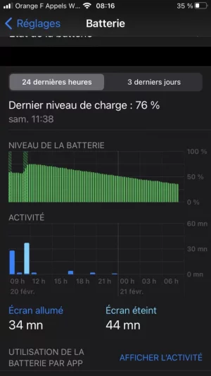

La catastrophe du drain de batterie continue. Cette fois-ci, cela se produit même en mode avion. Hier soir chargé à 100% avant de me coucher, puis mode avion et ce matin au réveil à peine 62 % de batterie ! 38% de perte avec aucune activité pendant la nuit ! On croit rêver , ou plutôt cauchemarder !
C'est une vrai merde cet ios 14.4 pour mon iphone 7.
J'en suis à un point de rancune envers apple tel que je me demande si au prochain téléphone je n'irai pas voir ailleurs... mais je sais qu'il y très peu de chance que je le fasse. En tout cas, pour moi, je suis face à une obsolescence programmée patente.
En désespoir de cause je télécharge ce matin IOS 14.4.1 en espérant que cela résoudra mon problème.
    534,4 KB · Affichages: 517

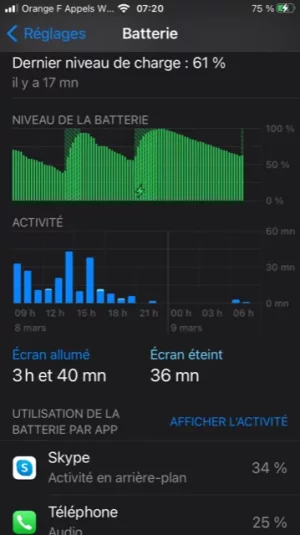

Ce n'est pas iOS, c'est Skype qui se régale oui ! Désactive l'actualisation en arrière plan pour Skype, voire supprime le.

Et bien non . Les actualisations en arrière plan sont désactivées par defaut et celle qui apparait sur la capture d’écran fait référence à une activité en journée de 20mn avec l’appli qui donne aussi 20 mn en arrière plan. Donc rien à voir pendant la nuit

Ce n'est pas ce que je comprends de la capture. Skype a pompé 34% de la batterie avec son activité en arrière plan depuis la dernière charge.

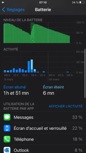

Comme je le disais, pas grand chose à voir avec skype. Etat de hier soir ou le drain en mode avion a atteint près de 40% à nouveau. Le passage à IOS 14.4.1 n'a eu aucun effet.
J'ai laissé mon iphone à un centre Bimp pour changer la batterie qui etait à 80%. J'espère que çà vient de là mais j'ai des doutes.
J'ai remis en service un vieil iphone SE 1er génération en service pour patienter pendant la réparation, et bien que sa batterie soit à 81%, cet iphone resté sous ios 13 ne présente aucun signe de drain catastrophique comme mon iphone 7 sous IOS 14. en fait, il a exactement le même comportant que mon 7 avant que je le bascule sous IOS14.
On verra la suite après changement de cette batterie...
    508,4 KB · Affichages: 459
exo07
27 Décembre 2007
413
16
Heu... je n’ai pas l’impression d’avoir fait peuve d’une quelconque impolitesse. J’ai juste posté un nouveau screen de l’état de ma batterie qui s’effondre pendant la nuit en mode avion et qui montre que cet effondrement n’est pas lié à Skype comme tu le sous entendais. Ou est le problème ?
je cite pour rappel ton assertion : « Ce n'est pas iOS, c'est Skype qui se régale oui ! Désactive l'actualisation en arrière plan pour Skype, voire supprime le. »
Si je suis ton raisonnement, là j’aurai du supprimer l’appli message («33% de batterie)
pour le reste je n’ai fait que suivre les propositions du sav apple (que j’ai contacté) qui pense que l‘usure de la batterie est en cause, ce dont je doute, mais je fais quand même l’essai. J’anticipe juste un remplacement qui aurait du être fait tôt ou tard.

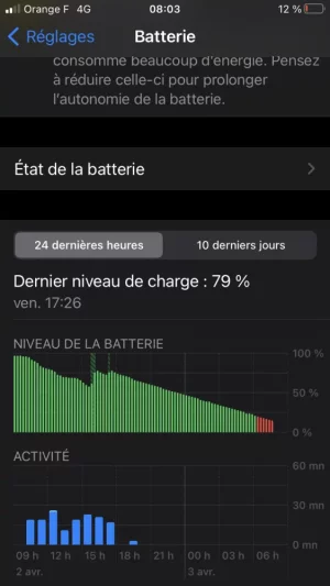

Je pensais mon problème de drain batterie résolu, mais il n'en est rien. C'est revenu.
Premier drain survenu le 3 avril. J'étais à la campagne, avec un réseau 4G merdique et j'avais laissé le wifi activé. Je n'avais pas basculé le téléphone en mode avion. Sur le coup, je l'avais mis sur le compte d'une recherche incessante de réseau.
Les jours suivants, de retour chez moi, j'avais désactivé le wifi et en journée je ne perdais presque plus rien en batterie. Le soir, j'activais le mode avion et çà semblait tenir la charge. Sauf que...
Hier soir je n'ai pas activé le mode avion. Avant de me coucher, le tél était à 50% de batterie, et au réveil... vide !
(voir deuxième capture d'écran).
Je ne peux plus incriminer la batterie, elle est neuve. Il y a un méga problème de ios 14 et toute ses déclinaison actuelles (suis passé de ios 14.4 à 14.4.1 et maintenant à 14.4.2) avec certains iphone 7, dont le mien, et cela semble insoluble, malgré ma réinitialisation en tant que "nouvel iphone " lors du passage à ios 14.4.2.
Je vais à nouveau contacter le SAV apple mais suis dépité.
    342,9 KB · Affichages: 378
    337,7 KB · Affichages: 371
