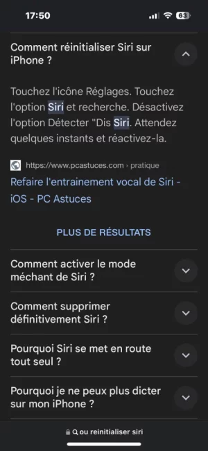

Chez moi ça fonctionne. Auparavant j’avais réinitialisé Siri,(sais pas si cela est la cause) . Voir aussi (vous savez sans doute) de voir le temps d’ouverture et de fermeture de la porte. Chez-moi j’ai rallongé de 35 à 40 secondes) Application Meross pour info
J'ai bien sûr redémarré le HomePod, mais je ne sais pas ce que signifie "réinitialiser Siri".
La seule préconisation que je n'ai pas encore suivie est de supprimer et recréer tous les accessoires de ce pont "virtuel" (HomeBridge sur NAS)

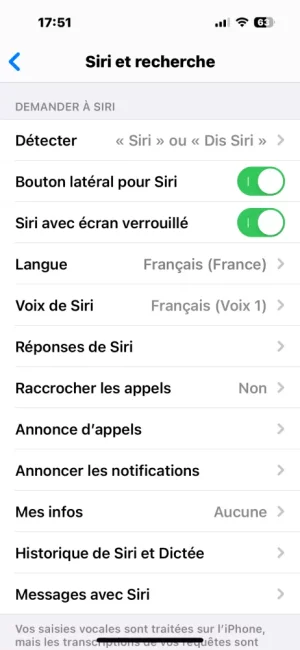

Avez-vous déjà une fois débranché le courant de votre pont de la porte ? J’ai débranché quelques instants et puis remis. Voir s’il se connecte bien à votre wifi. Ça c’était ma première étape. Ensuite reinitialisé Siri ( j’essaye de joindre fichier) 3. Essayer d’écrire au lieu de parler à Siri. 4. Essayer de dire : Siri garage fermé ou peut être porte garage fermé. Je vous écris de Belgique et j’essaye de vous aider selon mes constats ( car d’autres ont des problèmes avec les volets et là idem, il faut changer l’ordre de la phrase. ). Bonne chance à vous
    132,8 KB · Affichages: 1
    116,9 KB · Affichages: 1
