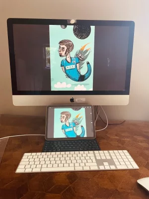

Salut,
Je travaille sur Procreate depuis mon IPAD.
J'aimerais recopier l'écran de mon IPAD sur l'IMAC, histoire d'avoir un confort de vue.
J'essaie le partage d'écran, mais l'IPAD n'est pas détecté par l'IMAC.
L'IPAD est aussi relié à l'IMAC via son port USBC .

J'avais testé la manip, mais oublié de rectifier " contacts uniquement"... J'ai ajouté l'utilisateur dans mes contacts et Hop Hop, ça roule.
Quelques Petits Bugs lorsque je retourne l'IPAD en mode Paysage, mais globalement, ça le fait, merci ;)
