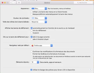

Merci, je n'ai pas cette présentation !?
Comment fait-on pour l'iphone, il n'y a plus la commande éjecter, faut-il chaque fois fermer photos ?
