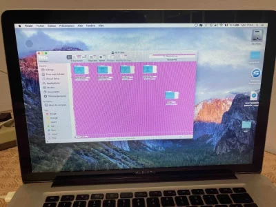

Sur mon MacBook Pro (15-inch, Mid 2009), je rencontre un problème d'affichage de mon écran. J'ai essayé de le brancher avec un écran externe et cela a fonctionné. Donc l'écran de mon MacBook est bon.

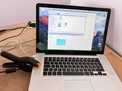

Première photo j'ai des stris et deuxième photo en serrant à côté du clavier à gauche je n'ai plus de stris.
Savez-vous d'où vient le problème et quelle nappe faut-il changer ?

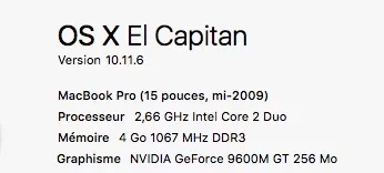

merci de votre réponse, je ne pense pas car il s'agit d'un vieux mac voir ci-joint l'image
Normalement ce modèle à 2,66 GHz dispose bien de deux cartes graphiques intégrées :
  • NVIDIA GeForce 9600M GT
  • GeForce 9400M

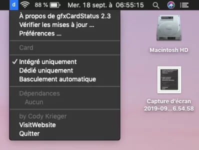

On ne connait pas ta version d'OS X en cours, mais par le passé en installant gfxCardStatus on pouvait désactiver la carte graphique. Une fois installé, dans la barre de menu on sélectionne que la puce graphique...
...comme la puce graphique NVIDIA GeForce 9600M GT sera désactivée tu ne dois plus avoir ton problème ? Comme ce MBP est très vieux et si la pâte thermique n'a jamais été changée, ce peut-être l'origine avec un échauffement élevé des puces graphiques ?
Bonjour, merci pour ton aide. J'ai installé gfx Card Status. Après installation les deux puces graphiques étaient bien visibles, j'ai désactivé alternativement les deux puces avec redémarrage à chaque fois, malheureusement cela n'a pas réglé le problème.

pour le moment les stris disparaissent avec la pression côté gauche

si les stries disparaissent à la pression, l'écran doit être mis en cause. Il ne te reste plus qu'à changer l'écran LCD ou l'ensemble-écran. Sur ce modèle, le LCD est détaillable, mais il faudra recoller la surface vitrée sur l'ensemble-écran.
