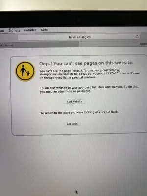

Je n’arrive pas à accéder au fil depuis le Mac car il y a ce message qui s’affiche...
Je n’ai jamais mis de contrôle parental sur mon Mac et je ne sais pas comment le régler depuis la fenêtre des 4 utilitaires. Y’a-t-il une solution pour contourner ce problème ?
Il arrive que l'usage de Safari soit bloqué dans la session de secours > pour des raisons aussi absurdes (il s'agit d'une session root et l'utiilsateur de toutes les applications dans cette session est donc root).
- poste ici une photo du tableau des disques alors.​

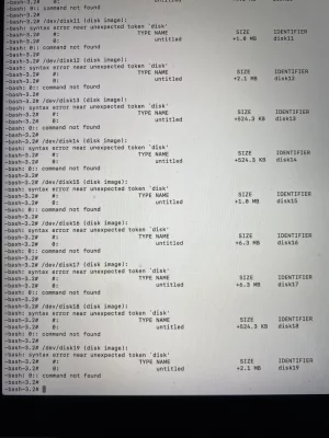

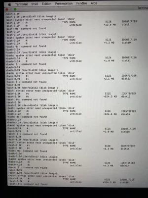

Tes tableaux sont illisibles > car tu as dû effectuer une fausse saisie de commande dans le terminal.
- passe la commande :​
diskutil list
  • uniquement ce que tu vois mentionné sous Bloc de code - càd. diskutii list
et poste le tableau obtenu.

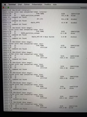

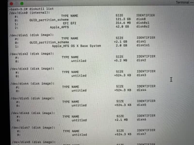

effectivement, je m’étais trompé dans la saisie, voici mon tableau après la bonne manipulation :)
Bon ! il y a sur le disque une partition principale de 42 Go qui -->
- ne couvre pas tout l'espace-disque disponible (79 Go d'espace libre hors partitions)​
- a le type : "Apple_APFS" > sans qu'un Conteneur apfs (espace-disque virtuel hébergeant des volumes) ne soit virtualisé à partir de là.​
Afin de préciser le contexte de cette situation logique => questions : quel est l'OS actuellement proposé à la réinstallation par l'option : "Réinstaller macOS" (je conjecture Sierra voire High Sierra) ? - quel est le modèle et l'année de ton Mac?
L’OS actuellement proposé est High Sierra car c’est la mise à jour qui me convenait le mieux pour mon utilisation, mon Mac est un MacBook Pro de 2017 de 128 Go ssd sans Touch Bar.
Donc tu veux réinstaller High Sierra spécifiquement ?

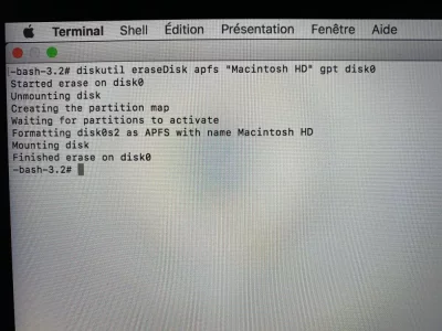

- si oui : passe la commande -->​
diskutil eraseDisk apfs "Macintosh HD" gpt disk0
  • ("Macintosh HD" avec les "" - respecte tous les espaces) la commande réinitialise le disque interne : table GPT > format apfs > volume Macintosh HD
Voici le résultat. Je pense passer sur Big Sur une fois la mise à jour sortie :). Pensez vous que je vais pouvoir récupérer l’intégralité des 128 Go de stockage ?
Opération réussie.

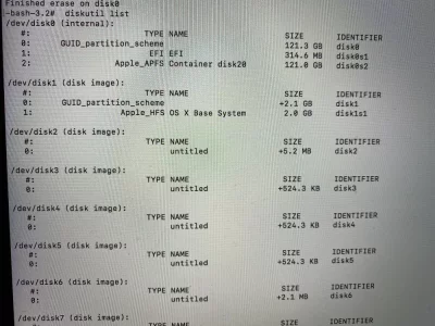

- repasse une commande :​
diskutil list
  • et reposte le tableau des disques => tu pourras voir que tu as effectivement récupéré à l'apfs les 121 Go d'espace-disque possible.
Quitte le terminal. Dans la fenêtre des 4 Utilitaires macOS > lance l'option : "Réinstaller macOS" => et choisis Macintosh HD comme destination lorsque cela te sera proposé.
