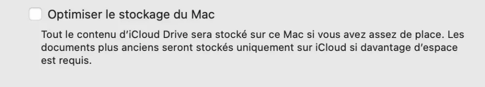

Dans les préférences système, va dans "identifiant apple" et vérifie que le "optimisé le stockage" est bien coché. Si oui, tu n'as rien à faire de plus. Quand tu mets des fichiers dans le "icloud drive", il seront synchronisé avec le serveur Apple. S'il y a besoin d'espace sur ton mac, les plus ancien seront effacés de ton mac (tu les verras avec un petit icône de nuage) mais ils seront toujours sur le cloud.

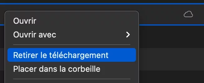

Si tu ne veux plus avoir un fichier en local sur ton mac, il ne faut pas le supprimer mais faire le "retirer le téléchargement"

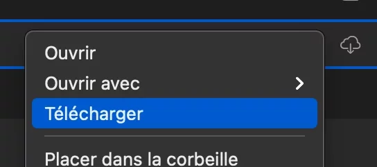

Et le "télécharger" pour l'avoir de nouveau en local (tu remarqueras le nuage qui a changé)
Surtout ne pas supprimer de fichier sur ton mac, car iCloud pensera bêtement que tu ne veux plus l'avoir du tout et l'effacera aussi du cloud.

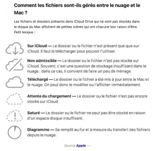

En complément, Voila la signification des icônes iCloud :)

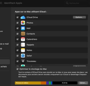

iCloud est une SYNCHRONISATION. Il t'es, malgré tout, proposé une solution afin de réduire (un peu) la charge résidente sur ta machine dans les Prefs système => compte iCloud
D'autre part tu peux également dans les préférences de "Photos", onglet "iCloud" demander l'optimisation de la bibliothèque sur le Mac. Cela veut dire que les photos en Haute Définition seront sur le Cloud et qu'il sera synchronisé ces mêmes photos sur ton Mac MAIS en version basse définition, donc gain de place.

Merci pour cette précision. Je comprends mieux. Mais dans un sens, je trouve toujours qu'on ne nous explique vraiment pas correctement (pour les débutants) ce qu'est vraiment le cloud quand on l'installe, c'est dommage. J'ai perdu des fichiers très importants ce matin du coup :(
Dans mon esprit, le cloud jouait le rôle d'un disque dur externe, ce n'était pas une synchronisation. My bad !
