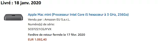

Ah bon, bon possédant déjà écran, clavier, souris, Mac mini acheté 1092€ 256 SSD Core i5 mémoire 8 go (boostée en 16).
On est loin de ton compte (à partir du moment ou on a pas besoin d'investir pour le matos annexe).
Relis bien STP. Moi je parle d'un Mac mini qui de base coûte 1279 € + clavier avec pavé numérique 149 € + souris 85 € = 1513 € pour du matériel neuf.
