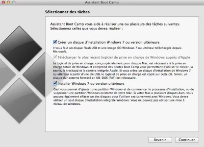

Oui je l'avais déjà installé il y a quelques années et je n'avais eu aucun problème depuis jusqu'à aujourd'hui où j'ai eu des écrans bleus en boucles qui ne me laissaient même plus démarrer le pc. ( j'ai tout essayé, monde sans echec, etc) J'ai donc redémarrer sous mac pour désinstaller windows 7 et en voulant le réinstaller, l'assistant bootcamp me disait qu'il ne prenait en charge que des installations ISO windows 7 de 64bits ( alors que l'ISO que je venais de télécharger était de 64 bits). Un ami m'a donc aidé pendant des heures en essayant de différentes façons mais rien ne fonctionnait toujours ce même message, où un autre comme quoi il était impossible d'installer le logiciel car il n'est pas disponible actuellement depuis le serveur de mise à jour de logiciels, etc
J'ai ensuite essayé de faire la mise à jour Catalina que l'on m'avait conseillé mais lorsque j'appuyais sur "installer" rien ne se lançait.
mode sans echec*
Donc d'après vous, je peux retenter d'installer windows 7 via Bootcamp ? Si oui faut-il sélectionner les 3 options suivantes ?
et selon vous, faut-il que j'installer windows 7 ou windows 10 ( si cela est possible ) ?
M
Membre supprimé 1060554
Invité
Je ne connais pas les ressorts d'une installation de Windows à proprement parler (je n'utilise pas Windows et je ne l'installe pas). Il faudrait que Locke te donne son avis à ce sujet.
- mais j'avais l'impression qu'il fallait un DVD pour installer Windows-7 - non ?​
