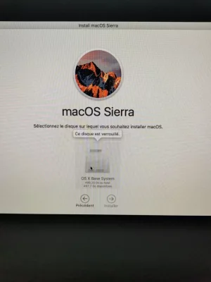

J'ai voulu effacer mon disque dur suite à un virus sur mon Mac. J'ai recontré des difficultés, effectué plusieurs manipulations vues sur internet et d'un seul coup, après un redémarrage, je me retrouve bloquée sur la fenêtre UTILITAIRE MAC OS avec les 4 choix. Et là impossible de redémarrer mon ordi !!!! En plus je viens de retrouver après avoir fait tout ça un dvd intitulé "Mac OS X Install DVD", j'ai essayé de l'insérer mais il me le rejette!!!
Je suis désespérée car pour l'instant je n'ai plus d'ordi du coup !!!!
J'avais sauvegardé tous mes dossiers, photos... sur un disque dur externe.
Je précise que je suis novice en informatique.
Voici le tableau de mon utilitaire :
Pouvez-vous m'aider svp ?
Je vous remercie par avance.

Explication : voici ton disque interne -->
   2:                  Apple_HFS OS X Base System        499.2 GB   disk0s2
  • précédemment démarrée en mode secours (⌘R) > tu as utilisé le menu : "Restaurer" de l'Utilitaire de disque en l'interprétant comme synonyme de "Réinstaller". Résultat : le volume OS X Base System de l'OS ce secours démarré (OS recelé dans une image-disque du volume auxiliaire Recovery HD du disque) => a été cloné au volume principal de 499 Go précemment nommé Macintosh HD. Macintosh HD est donc devenu un clone au nom près de volume de secours. Il recèle un OS de secours de 1,3 Go et a hérité de la propriété de la source de ne monter qu'en lecture seule --> ce qui le verrouille.
  • tu es actuellement démarrée sur ce clone de volume de secours > car aucune image-disque de 2 Go portant un volume OS X Base System ne se trouve listée en regard --> comme ce serait nécessairement le cas si tu étais démarrée sur l'OS de secours original du disque. Or il faut que tu démarres sur cet OS de secours original pour pouvoir reformater le grand volume avant réinstallation.
Action ! --> redémarre (Menu  > Redémarrer) > et tiens aussitôt pressées les 2 touches ⌘R (cmd R) pour démarrer sur l'OS de secours original. Tu récupères après un temps de chargement le même type d'écran affichant une fenêtre de 4 Utilitaires macOS.
- lance le Terminal de passe la commande directe :​
diskutil eraseVolume jhfs+ "Macintosh HD" disk0s2
  • (respecte les espaces - "Macintosh HD" avec les "") la commande reformate le grand volume en le renommant Macintosh HD
Si le retour de commande te montre à sa lecture que l'opération s'est bien déroulée > quitte le terminal > dans la fenêtre des 4 Utilitaires macOS > lance l'option : "Réinstaller macOS" => et choisis Macintosh HD comme destination lorsque cela te sera proposé.

Génial, ça a fonctionné , je vous remercie ÉNORMÉMENT pour votre super analyse, vos explications claires et votre aide précise et précieuse. (surtout en ces temps de confinement).
