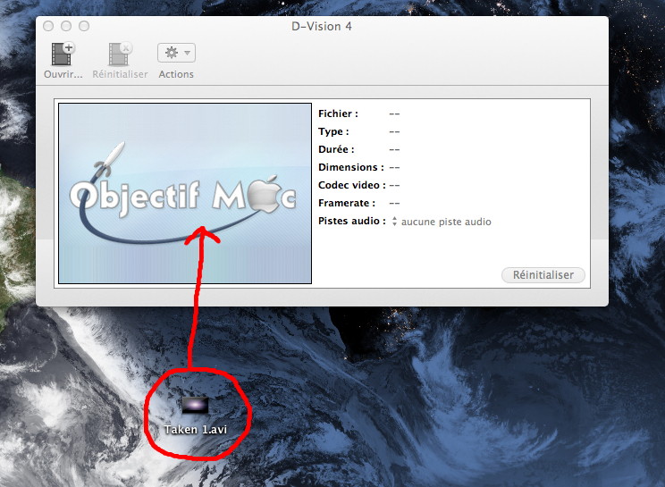

1° lancer D-Vision 4 qui affiche ceci :
Vous faites un glisser-déposer de votre fichier .avi N° 1 dans la fenêtre publicitaire 'Objectif Mac'.

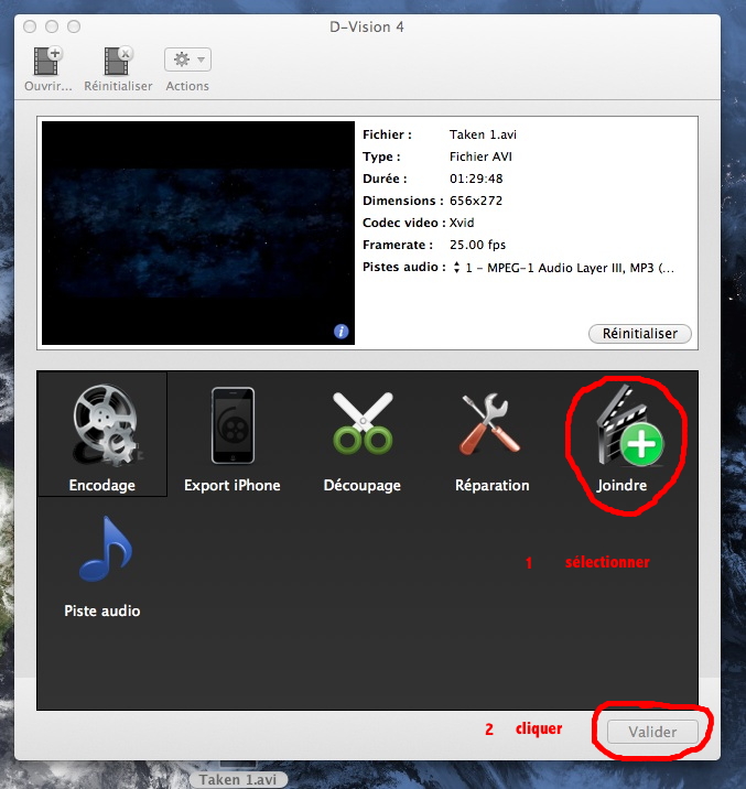

2° Votre fichier n°1 s'affiche dans la sous-fenêtre supérieure de D-Vision 4 dont la présentation se transforme. Vous sélectionnez 'Joindre' puis vous cliquez sur le bouton 'Valider' comme ceci :
3° la fenêtre de D-Vision 4 se transforme en ceci :

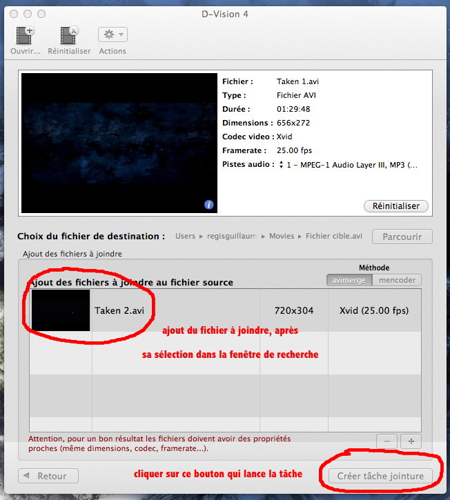

Vous choisissez 'avimerge' (choix par défaut) et vous cliquez sur le bouton '+' tout en bas.
4° Une fenêtre de dialogue s'affiche qui vous propose de sélectionner le chemin d'un fichier .avi 'N° 2' à joindre au premier (vous ne pouvez pas faire un simple 'glisser-déposer' comme au départ). En validant une telle sélection, vous obtenez derechef une fenêtre de D-Vision 4 qui ressemble à ceci :
Le fichier .avi n° 2 à joindre au premier s'affiche en petit dans le milieu de la fenêtre. Cliquer sur le bouton 'Créer tâche jointure' qui va lancer l'opération de concaténation des 2 fichiers.

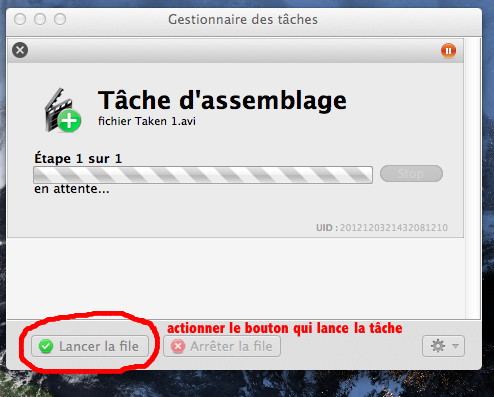

5° Vous obtenez alors la fenêtre de D-Vision 4 suivante :
Tout ce que vous avez à faire est de cliquer sur le bouton inférieur 'Lancer la file'.
6° Vous obtenez la fenêtre de tâche de D-Vision 4 suivante :
L'opération n'est pas trop longue et le fichier-joint, par défaut, va se retrouver dans le dossier 'Mes Vidéos' de l'utilisateur.
Mes commentaires, si vous le permettez. L'affichage diachronique d'une succession de fenêtres de tâches spécifiques, en lieu et place d'un espace synchronique d'opération, me paraît contre-intuitif (affaire de goût sans doute). Une restriction sévère à l'emploi de cette application est la suivante : si jamais les fichiers .avi n'ont pas la même taille (pour tester les limites du logiciel -lol-, j'ai précisément choisi comme exemples de fichiers à joindre un 'Taken 01' de +700 Mo et un 'Taken 02' de près de 1.5 Go dont les tailles à l'écran diffèrent [656x272 pour Taken 01.avi vs 720x304 pour Taken 02.avi], car ils ne proviennent du même support d'édition de film) ; alors, si le fichier n°1 a un rendu correct en lecture, le fichier n°2 ne s'affiche qu'en mode 'hâchures', parce que la taille par défaut a été définie sur la base du fichier n°1, et donc l'ajustement de la taille supérieure du fichier n°2 à celle du fichier n°1 conduit à une erreur d'affichage. Leçon : le logiciel ne fonctionne correctement qu'à la stricte condition que les fichers .avi à joindre soient rigoureusement de la même taille au départ (par 'taille', je n'entends pas leur 'Poids' en Mo, mais leur 'Surface d'Affichage à l'Écran'). Si ce n'est pas le cas, une conversion préalable s'impose pour les homogénéiser, ce qui finit par faire beaucoup d'opérations.
