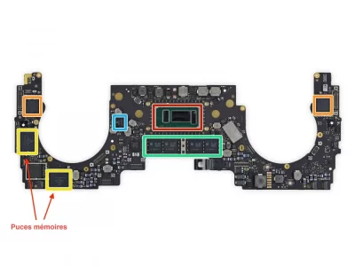

Tu as assurément ce modèle-là... https://fr.ifixit.com/Tutoriel/Vue+éclatée+du+MacBook+Pro+13-Inch+Touch+Bar/73480 ...le souci est qu'il n'y a pas de barrette SSD, ce sont des puces mémoires qui sont soudées sur la carte mère...
...fais donc tester ton MBP dans un Apple Store.
Pour le coup c’est vrai que j’hésite entre faire ça ou le revendre 900€ sur un site de recyclage pour m’acheter le MBP 128Go touchbar avec 2 ports TB (donc si SSD foutu, problème reconnu et remboursé) garantie 2 ans... qui coûte 1200€ en ce moment...
plutôt que sortir 500€ pour une CM garantie 3 mois......

d'autant que si tu as eu d'autres problèmes...
C'est vrai que ça te couterait moins cher de le changer !
