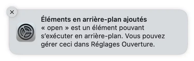

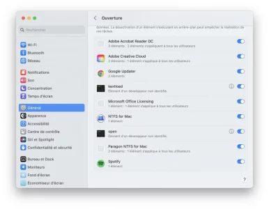

à l'instant j'ouvre mon MacBook Air M1 et j'ai une notification me disant qu'Open était activé au démarrage, et qu'il fallait que j'aille dans les Préférences / Général / Ouverture / Autorisé en arrière plan pour faire ce qu'il faut... ?
Du coup j'ai vue qu'il y avait également Kextload qui s'y trouvé. Les deux sont de développeurs inconnus.

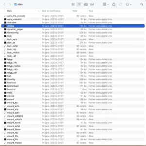

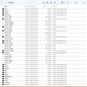

Je suis allé voir dans le dossier "sbin" en cliquant sur "i" a côté des dit fichiers et là je m'apperçois que j'ai toute une liste de fichiers dont je ne sais rien et qu'ils ont tous été modifié cette nuit à 1h57 du matin... J'étais au lit... promis !
Me serais-je fais vérolé ?
Qu'est-ce que tout cela ?
Je vous mets ci-joint 2 captures le dit dossier...
Si quelqu'un peut m'éclairer et surtout me rassurer ça serait super !
D'avance merci !
Bien à vous !
P.S. je joint également une copie des prefs ouverture.

non aucune... En attendant j'ai décoché l'autorisation d'ouverture en arrière plan.
Je ne sais pas si je peux supprimer ces fichiers manuellement et surtout je ne sais toujours pas ce que c'est.
Je trouve pas mal de choses sur internet au sujet des Kextload mais rien qui me fasse avancer... Rien que je comprenne vraiment non plus...
"Open" lui a disparu spontanément (?) après que je ne l'ai plus autorisé mais pour le reste...

Re- Je suis allé vérifier le dit dossier et les fichiers sont daté du 9 février maintenant et tous à la même heure...

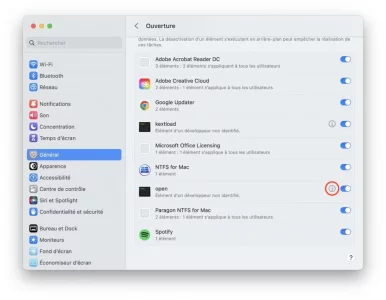

Précise si ton MBA était complètement éteint, car on ne le sait pas ?
Sinon, gentiment dit, arrête de jouer à l'apprenti sorcier avec les fichiers kext, ceux-ci sont la clé de voute de toute version de macOS, ils sont chargés avant le chargement complet d'OS X ou macOS. Ne va pas dans les dossiers système, ne supprime aucun fichier sous peine de ne plus utiliser correctement ta version de macOS en cours.
Tes deux premières copies écran montre bien que ce sont tous des fichiers système, alors STOP ! Si tu fais un clic sur l'icône ronde contenant un i pour information, qu'est-ce qui s'affiche ?

Lorsque je clic sur "i" il m'ouvre le dossier sbin où se trouve tous les fichiers de ma capture...
Pour ce qui est du kexstload (développer inconnu je n'ai fait que décocher "autorisé en arrière plan" car encore une fois je ne sais pas ce que c'est est qu'il est de développeur inconnu...
Pour ce qui était de "Open" dans la même fenêtre de préf. et dans le dossier "sbin" il a disparu de lui-même.

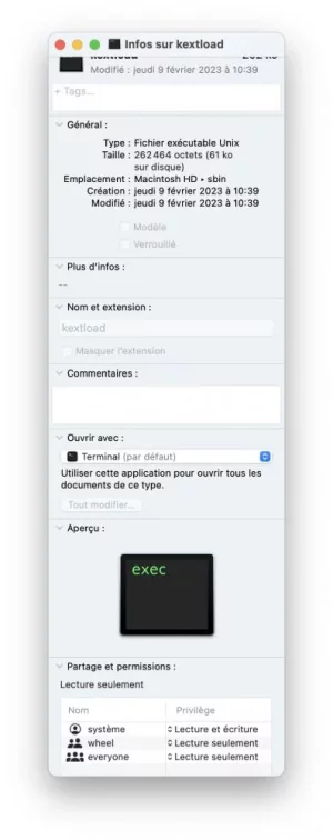

Et voici la capture de "l'info" sur ce fichier...
Bien à toi !
Ce n'est pas ce fichier, mais les informations de open en faisant un clic sur cette icône...
...et pas un raccourci cmd+I sur le fichier.

Bonjour, ce matin surprise j'ai de nouveau cette notification (voir pj) concernant ce fameux open.
Lorsque je clic sur cette notification ça m'ouvre les préf. "autoriser en arrière plan" mais cette fois je ne le trouve pas dans la liste ni dans le dossier "sbin".
Voilà j'alimente ce fil sans toute fois savoir de quoi il retourne...
Bien à toi !

Parce que KextLoad (ou open) peut charger des éléments de développeurs non identifiés.
KextLoad a un seul et unique but, charger des "kext", des extensions de noyaux.
Open c'est la même chose, ouvrir des choses.
