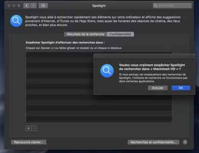

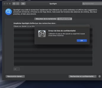

J'ai déjà réinstallé l'OS, et quand je vais sur préférences du système, Spotlight, confidentialité et j'essaie d'ajouter Macintosh HD ou les autres dans la liste, cela affiche un message d'erreur :
Capture d’écran 2020-12-29 à 13.09.52.png Capture d’écran 2020-12-29 à 13.10.04.png

Il est évident que tu ne dois pas exclure ton dd de la recherche Spotlight, autrement rien ne peut être trouvé… (cf ta 1e capture d'écran).

Merci pour la réponse. Au fait j'ai déjà essayé de reconstruire l'index Spotlight mais il y a le mssage d'erreur qui s'affiche quand j'essaie d'ajouter un dossier (le message d'erreur de la deuxième image qui je posté).

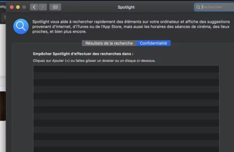

Du coup je ne comprends pas car dans la liste de confidencialité il n'ya rien actuellement :
Je vais essayer dans une deuxième session.
J'ai créé une 2e session mais je ne peux pas reconstruire l'index Spotlight.
Oui bien sûr,
En premier je suis allée sur le lien(https://support.apple.com/fr-fr/HT201716) que tu m'avais proposé pour comprendre comment faire pour réindexer Spotlight.
Dans ce lien, je crois comprendre qu'on me demande d'exclure de la recherche de Spotlight les dossiers et/ou disques (que je voudrais indexer à nouveau) pour ensuite les enlever de la liste d'exclusion pour que l'index puisse être recréé.
Cependant je ne peux pas faire cette manip car quand je veux ajouter par exemple mon DD, il y a un erreur qui se produit. Donc je ne peux rien ajouter et par conséquent, enlever.
Ensuite j'ai créé une deuxième session admin, et j'ai essayé de faire la manip du lien https://support.apple.com/fr-fr/HT201716
Cependant dans la deuxième session la même erreur survient.
J'espère que c'est plus clair maintenant :) je ne sais pas si je suis en train de mal comprendre les instructions du lien...

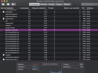

J'ai regardé et je n'ai pas trouvé de Mdutil sur le moniteur d'activité.... sauf s'il a déjà fini . Je te mets la capture d'écran de la liste en ordre alphabétique, lettre "M"
