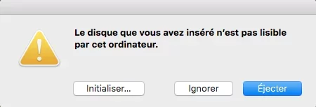

j'aimerais vendre mon pc, mais avant j'aimerais faire une sauvegarde sur un disque dur externe. Sauf que comme a chaque fois que j'entreprends quelque chose, rien ne peut être simple . mon disque dur n'est pas lisible par cette ordinateur . pouvez vous m'aidez svp ?

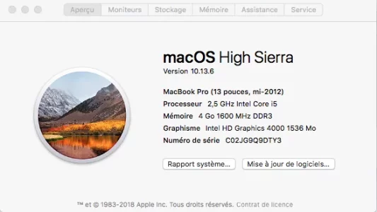

info de mon pc
voici le message d'erreur

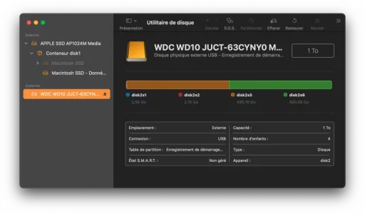

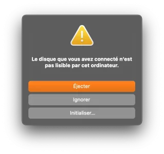

Dans la majorité des cas ce n'est pas un message d'erreur ;), macOS signale juste que le disque n'est pas lisible, car il est par exemple formaté dans un format incompatible avec macOS (par exemple les formats Linux EXT3, EXT4, BTRFS....)
Il suffit par exemple d'ignorer, puis d'ouvrir l'utilitaire de disque.

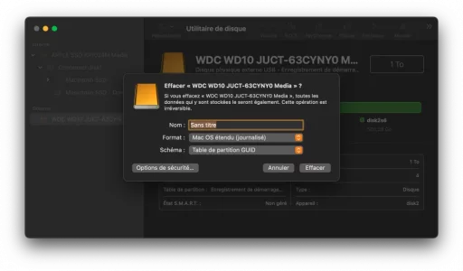

Ensuite de modifier la présentation pour afficher tous les appareils (si ce n'est pas déjà le cas) et de sélectionner la racine du disque (pas les partitions, volumes qui sont normalement pas visible si il y a ce message), puis effacer...
C'est ce que tu as fait avec la commande dans le terminal (disk2 = la racine du disque)
Par exemple un disque dur avec Linux d'installé, la présentation est un peu différente car c'est capturé sur BigSur, mais le principal est le même:
