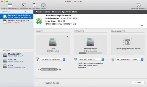

Ça semble beaucoup mieux. Je repasse sur la session Patrice pour voir ce que sa donne...
Aucune amélioration sur la session Patrice...
