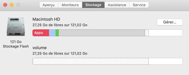

Sujet unique Si le stockage « Système » prend trop de place
Merci @peyret pour ta réponse. C'est vraiment urgent, je suis en formation et je ne sais pas quoi faire. C'est vraiment pas le moment que le macbook pro crash. J'ai passé 1h30 avec le SAV d'apple qui n'on rien trouvé et mon tout simplement proposer de formater mon ssd. Chose que je ne peux absolument pas me permettre en ce moment. C'est comme ça que je suis arriver sur le forum. J'ai lancé quelques lignes de codes mais s'en succès.

...avec OmniDiskSweeper pour "voir" , que c'est dans TA bibliothèque que se loge les principaux fichiers imposants (attention à ne pas "jeter" n'importe quoi) —> https://www.omnigroup.com/more

...c'est mal barré, pour trouver les 300 Mo du Systeme alors que OmniDiskSweeper n'en voit que 129 ...
...à cause des instantanés ? une discussion ici —> https://forums.macg.co/threads/instantane-s-via-le-terminal.1366439/
ou encore ici —> https://www.journaldulapin.com/2018/04/28/snapshoths-apfs/
Sinon il se peut aussi qu'un "instantané" bloque le disque, mais le problème c'est que je suis incompétent pour ces problèmes
— regarde les discussions de @macomaniac, il s"est déjà occupé de ce genre d'ennui sur macg...
