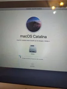

Désolée je m’inscris et immédiatement je vous expose mon probleme, ayant une partie de mémoire à rendre demain.
J’ai un MacBook air mi-2013
J’ai installé MacOS Catalina. 1 ère erreur. Ça ralentissait affreusement après chaque mise en veille. J’ai voulu le réinstaller sans faire de sauvegarde de mon installation
- je fais CMD+R: Réinstaller macOS : j'ai supprimé les donnée sur MACINTOSH HD data, et quand j'ai voulu le faire pour Macintosh HS cela me mettait erreur.
Quand j'essaye d'installer dur Macintosh Hd cela met du coup :
LE VOLUME CIBLE FAIT PARTIE D’UN SYSTÈME INCOMPLET ET NE PEUT PAR FAIRE L’OBJET D’UNE INSTALLATION. Et je retombe ensuite sur l’utilitaire macOS sans possibilité de redémarrer ou d’eteindre
- OPTION+CMD +R : ça me met un panneau interdit
helppp

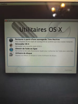

J'ai fait OPTION/CMD/R et la je suis à la (voir photo jointe) . Je ne sais absolument plus quoi faire et mes connaissances en informatiques restent quand même limitée. Je pense que j'ai du faire une mauvaise manip en essayant de formater et la j'ai l'impression que ca empire.
je suis désolée de pas avoir été plus précise c'est juste que je vous écris dans une réelle panique ayant un travail universitaire très important à rendre pour vendredi soir ... Je suis un peu désespérée et je n'ai que mon portable pour communiquer avec vous sur ce Forum c'est assez limité
Quelqu'un sait ce que je dois faire à partir de la et peut potentiellement m'accompagner ?

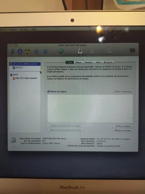

Lorsque je vais sur "Réinstaller OS X, aucun disque n'est proposé. Voilà ce qu'il y a dans Utilitaire de disque (voir photo) j'ai l'impression d'avoir supprimé le disque Macintosh OS carrément en fait.
Qu'est ce que je peux faire svp ? Est ce réglable ? J'ai l'impression que c'est peine perdue..

macomaniac
Ouroboros
20 Septembre 2012
83 276
25 069
Forêt de Fontainebleau
Bonsoir Artemisos
Tu es donc dans une session de secours (écran affichant une fenêtre de 4 Utilitaires OS X en accueil). Voici comment tu vas pouvoir poster ici les informations de base (tuto) -->
- quitte l'Utilitaire de disque pour récupérer l'écran d'accueil aux 4 Utilitaires OS X. Va à la barre de menus supérieure de l'écran > menu : Utilitaires > sous-menu : Terminal.​
Dans la fenêtre ouverte > saisis la commande informative (ce qui est inscrit sous Bloc de code) :
diskutil list
  • une série de micro-disques correspond à des images-disques créées en RAM à l'occasion du démarrage en mode Recovery > dont les volumes sont montés en lecture & écriture à l'espace de dossiers de l'OS de secours qui leur servent de points de montage. Ce qui permet pendant le fonctionnement de cet OS monté en lecture seule > à des écritures de s'effectuer à l'espace des dossiers où se trouvent montés les volumes des images-disques de la RAM. Ces images-disques s'effacent à l'extinction ou au re-démarrage.
  • utilise le menu ...▾ (à droite de la bobine souriante) dans la barre de menus au-dessus du champ de saisie d'un message > sous-menu : </> Bloc de code => tu fais ton coller dans la fenêtre de code et Continuer.
Note 1 : si tu ne peux pas poster via le Safari de la session de secours (ça arrive) --> poste une photo du tableau (à partir du commencement = le disque /dev/disk0 ou disque physique interne) - tu as un bouton : "Joindre un fichier" en bas de cette page.

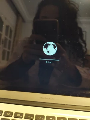

Mais le téléchargement se lance après avoir fait la commande de démarrage par internet ? Car c'est que j'ai fait pour en arriver à mon poste #4 (en passant par le globe qui tourne, les 15mins d'attente...) et l'écran à 4 fenetre est celui que j'avais mis en photo jointe. Ou bien faut-il que j'aille télécharger l'OS de secours sur le serveur Apple ?
Je le fais présentement

macomaniac
Ouroboros
20 Septembre 2012
83 276
25 069
La commande au clavier ⌘⌥R => lance un démarrage par internet qui fait télécharger en RAM un OS de secours correspondant au plus récent OS public (donc Catalina actuellement). Pas à l'OS de secours d'usine. Ce - pour les Mac qui ont déjà installé un OS égal ou supérieur à Sierra 10.12.4. Car cette installation a modifié le programme interne de boot du Mac (l'EFI) pour que la commande ⌘⌥R effectue ce que j'ai décrit.
- pour les Mac n'ayant jamais installé que des OS antérieurs à Sierra 10.12.4 => la commande ⌘⌥R lance un démarrage par internet faisant télécharger en RAM l'OS de secours d'usine. C'était le sens classique de cette commande.​
=> tu es sûre que ton téléchargement de l'OS de secours d'usine Mountain Lion --> résultait de ⌘⌥R ? - pas de ⌘⌥⇧R (cmd alt maj R) qui est la commande de démarrage par internet faisant démarrer sur l'OS de secours d'usine - toutjours pour les Mac ayant déjà installé un OS égal ou supérieur à Sierra 10.12.4 ?
Réactions: litobar71
