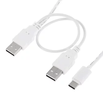

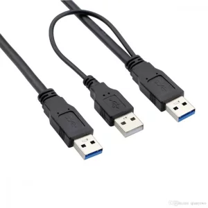

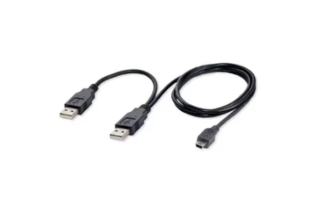

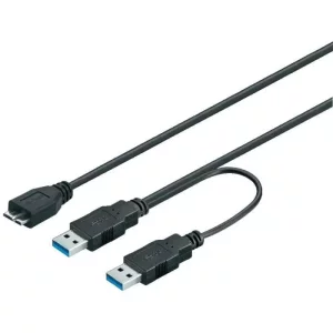

Il s'avère qu'avec les gammes de MBA qu'un seul port USB n'est pas capable d'alimenter électriquement un support USB de type disque dur 2,5" et a priori pour un SuperDrive. Bien souvent l'utilisation d'un câble USB en Y qui monopolisera 2 ports USB résout le problème.
darty.jpeg 20161020110103_71967.JPG 60cm-super-speed-usb-3-0-power-y-cable-2.jpg cable-goobay-usb-3-0-2x-usb-3-0-male-type-a-1x.jpg
Attention, il y a des variantes en USB A ou B, USB 3.0, USB-C, USB-USB.
