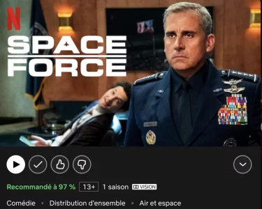

D'après ta signature le MBP 16" rencontre t'il les mêmes problèmes?
Big Sur 11.1?
Par exemple pour Netflix sur safari il y a "Dolby vision" d'affiché pour les films et séries compatibles?
Si oui il y a un bug car l'iMac 21.5" n'a pas de puce T2.

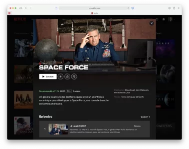

Je ne vois pas le logo Dolbi Vision par contre sur Netflix. Quel est le lien avec la puce T2 ?
