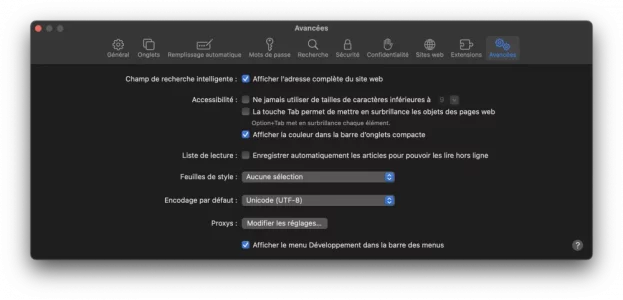

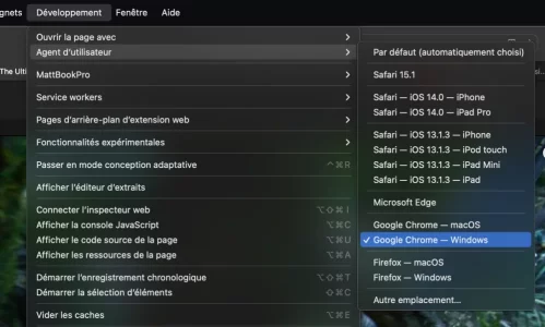

Le problème vient du coté de Youtube, pas de Safari ni des navigateurs.
Si vous passez votre User-Agent en "Google Chrome - Windows" depuis les options de développement de Safari, Booom. le HDR est bien présent.

"Brave" détecté bien le HDR mais toujours pas Safari par contre, et je vois clairement la différence avec(Brave) et sans(Safari) HDR! Mais ça c'était avant ton option magique!! Un grand merci à toi!!! ;) Safari détecte bien le HDR avec l'option "Google Chrome"... T'es un monstre!!!!

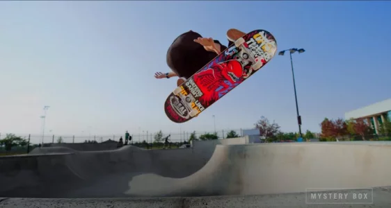

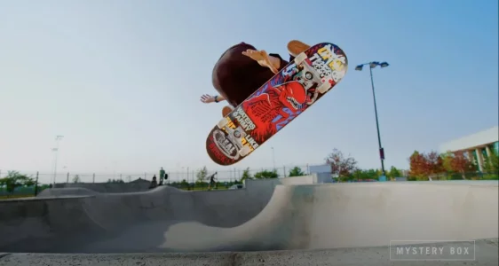

Alors chez moi avec un iMac 24" M1 sous Safari...
Sans l'option HDR...
Avec l'option HDR...
...j'aurais appris quelque chose. ;)

En changeant l'User Agent sur Google Chrome / Windows + décochant dans la section Batterie / Optimiser la diffusion video en continu (il était redevenu coché) -> Le HDR apparait bien sous Youtube !
