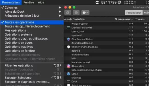

ensuite à ta place je commencerais par :
  • redémarrer (après 45 jours) comme indiqué post #11 , càd fermer ta/tes sessions et faire un Shut down/Éteindre dans la Fenêtre d'ouverture de session.
  • vérifier (gratis) avec Malwarebytes for Mac — Mac Antivirus Replacement | Malwarebytes au cas où.
  • utiliser (gratis) maintenance (sans cocher ou décocher quoique ce soit, mode standard donc) qui va obliger un redémarrage, comme il y a un vidage de caches système & applications quelques ralentissements seront ressentis à leur reconstruction lors des premiers lancements Applications du système et des Applications tiers, visibles également avec la colonne % Processeur (bien cocher 'Toutes les opérations') dans le Moniteur d'activité sis dans Applications --> Utilitaires.

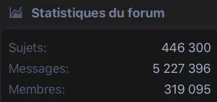

MacGé recele 446 300 sujets, oups désolé nous sommes en république, mais où diable avais-je la tête ?, 319 095 membres prêts à prendre le relais en ces temps d'agitations confinées, de quoi occuper tout un chacun avec une armada de sujets éclectiques, as pas pur !

  • savoir utiliser un minimum l'application incorporée à Mojave qui est le Moniteur d'activité, rien de bien difficile, il faut le consulter lors des ralentissements et faire des copies d'écran.

  • lancer Maintenance en mode standard, sans cocher ni décocher les choix proposés, ce qui va vider certains caches et redémarrer automatiquement la machine.
