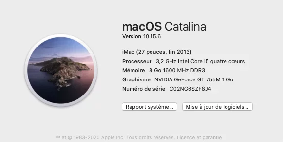

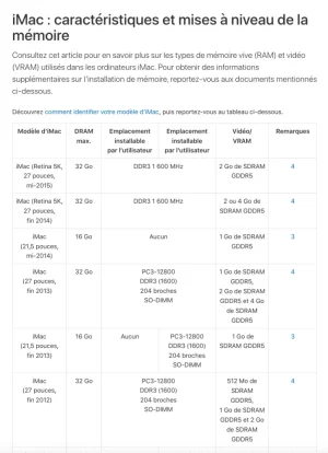

Ca fait un bout de temps que j'ai pas mis mon nez dans le hardware j'suis un peu paumé. Selon le support Apple c'est la bonne RAM :

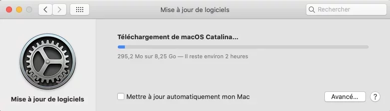

C'est en cours de téléchargement via le l'AppStore (qui ne me reconnait pas mais en insistant il finit par télécharger...) J'ai l'impression que la Clean Install va s'avérer plus que bénéfique.
