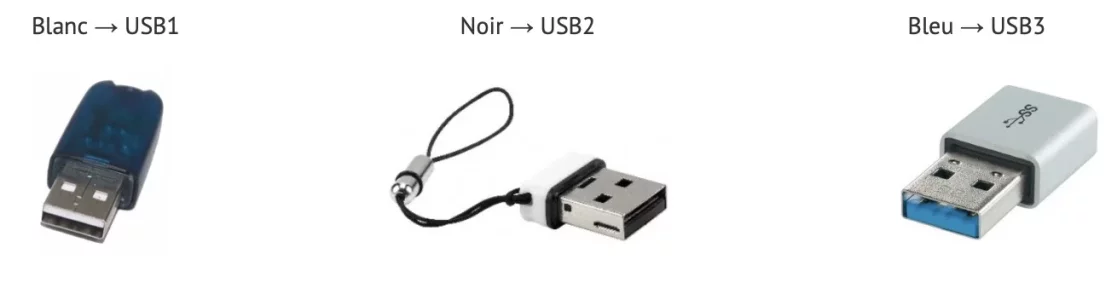

Les clés usb par exemple montent et sont stable ( elle ne disparait pas du bureau ou du finder) , en revanche les transferts sont très lent.
Si c'est stable avec une ou des clés USB, ce n'est donc pas la partie la plus grosse du connecteur USB, ni du port de la carte mère qui pose problème, mais de la plus petite qui relie ton iPhone/iPad. Donc pour moi, tu ferais bien de tester avec un autre cordon peut utilisé, voire neuf.
Quant à la lenteur des transferts, tout dépend de la qualité de la clé USB et avant tout de son standard, en version 2.0 ce sera très lent, en version 3.0 beaucoup plus rapide.
