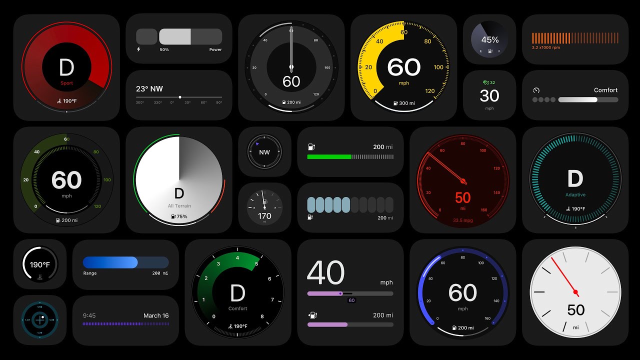

Mais ces systèmes sont trop limités donc les géants de la tech ont présenté des OS natifs pour les voitures : une version étrange de carPlay présentée en concept l’an dernier et Android Automotive déjà déployée.
Donc mes questions sont surtout sur Android Automotive mais cela permettera d’avoir une idée de ce que ferra Apple.
Comment le système fait pour être totalement indépendant du téléphone, notamment lorsqu’il a besoin d’internet pour récupérer des donnés (cartes, musiques, téléchargement d’applis)
Est-ce que le panneau des compte tour reste indépendant ?
Personnellement je suis mitigée sur cet utilisation des OS dans les voitures, d’un côté ça me semble normal que les spécialistes de la tech s’occupent de l’info divertissement, d’un autre côté ça me derange que les fonctions de la voiture y soient assujetties, comme la ventilation, les comptes tours qui, en plus, me dérange d’être numériques
