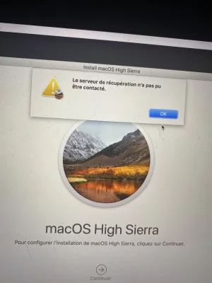

10.12 Sierra les informations du programme d'installation sur le serveur de recuperation sont endommagés

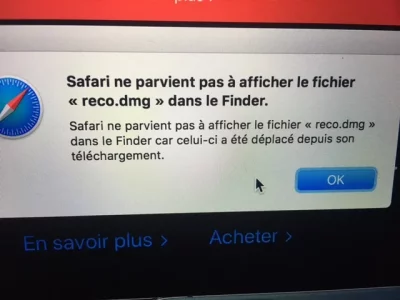

Décidément quand ça ne veut pas, j'ai fait comme conseillé et même un téléchargement en dehors du forum je ne peux pas !
J'ai enfin réussi à télécharger le fichier reco.dmg, pour information mon problème avec Safari venait de la date.
Il faut obligatoirement que le mac soit à la date du jour.
J'ai donc fait la commande suivante dans le terminal : ntpdate -u time.apple.com, ensuite plus de message du genre "Safari ne peut pas établir une connexion sécurisée au serveur", l'essentiel est que j'y sois arrivé.

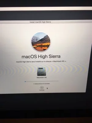

Note 1 : si tu ne peux pas poster via le Safari de la session de secours (ça arrive) --> poste une photo du retour comme tu as déjà fait.

@macomaniac,
Merci beaucoup, j'ai suivi tes instructions dispensées à Lucas et tout est ok !
