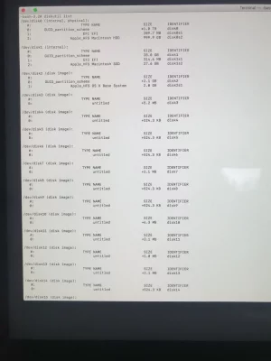

Je pense avoir le même type de problème, j’ai une erreur « les informations du programme d’installation sur le serveur de récupération sont endommagées ».
Avant d’effectuer la manipulation évoquée précédemment pour régler le problème, je souhaite confirmer l’origine de l’erreur (en pièce jointe la liste des disques). J’ai un iMac qui était sous Big Sur. Pas de disque de démarrage quand j’en cherche un.
Pouvez-vous m’aider ?

Bonjour Ayake
Tu as 2 disques internes portant chacun un volume indépendant : SDD pour le SDD & HDD pour le HDD. Il conviendra de les solidariser par un Fusion Drive.
- l'OS proposé à la réinstallation par l'option : "Réinstaller macOS" est-il Sierra ?​

Bonjour Macomaniac,
En relisant certains posts j’ai compris qu’il y avait un redémarrage différent avec trois touches et non quatre. J’ai ainsi obtenu un reinstallation avec Big Sur et non Sierra.
Concernant la fusion drive, merci beaucoup pour l’information ! En cherchant j’ai réussi à les faire fusionner ! Je termine la réinstallation, tout devrait rentrer dans l’ordre.
Merci beaucoup et bravo pour toutes vos réponses !

Bonjour macomaniac,
C'est mon tour. Est-ce que tu voudrais bien m'aider ? J'ai essayé de suivre tes conseils mais je n'obtiens aucun résultat. Je me retrouve avec le même message que tout le monde mais moi, lorsque je tape tes instructions dans Terminal, c'est un échec.

Bonjour Franck
Es-tu dans une session de secours (écran aux 4 Utilitaires macOS) > dont l'option : "Réinstaller macOS" offre de réinstaller Sierra ?
- quels sont le modèle et l'année de ton Mac ? - l'OS le plus récent installé ?​

J'utilise mon iMac pour te parler. J'ai aussi besoin que tu m'expliques comment je peux insérer une image que je prends avec mon iPhone dans la conversation.
J'ai voulu installer Big Sur mais mon MacBook Air était plein. J'ai fait une sauvegarde, j'ai voulu tout effacer. Lorsque j'ai voulu installer Catalina par une des 4 options je me suis retrouvé avec le message de tout le monde...

Alors ton MacBook Air est un 2017.
- redémarre (Menu  > Redémarrer) > et presse aussitôt les 3 touches ⌘⌥R (command option R) = démarrage par internet téléchargeant en RAM un OS de secours Big Sur > et démarrant le Mac dessus à la fin.​
Quand tu as de nouveau un écran aux 4 Utilitaires macOS > lance le terminal et passe la commande :
diskutil list internal
  • qui affiche la configuration interne seule
  • en bas de cette page des forums MacGé => utilise le menu (le 16è depuis la gauche = vers le milieu de la barre) dans la barre de menus au-dessus du champ de saisie d'un message > sous-menu : </> (= Bloc de code) => tu fais ton coller dans la fenêtre de code et Continuer.
Note 1 : si tu ne peux pas poster via le Safari de la session de secours (ça arrive) --> poste une photo du tableau (à partir du commencement = le disque /dev/disk0 ou disque physique interne) - tu as un bouton : "Joindre un fichier" en bas de cette page.

OK, merci, il y en a pour 6 mins
Je n'arrive vraiment pas les captures d'écran. Acceptes-tu que je te dise ce que je vois ?
Je crois que j'ai réussi :
