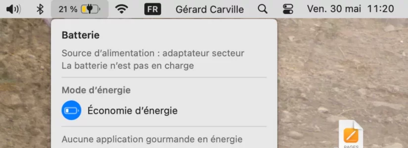

En lecture d’une vidéo enregistrée sur un DD externe, la batterie cesse de charger et l’image cesse de s’afficher.
Le pourcentage de la batterie descend jusqu’au trait rouge.

  • La charge de la batterie est aléatoire. J’ai noté le début de la fonction charge lorsque le pourcentage a atteint 15%.
  • Le branchement d’un DD externe est sans effet

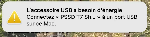

  • Le branchement d’un SSD externe affiche une notification. J'ai quand-même réussi à installer la sauvegarde !
  • Les pictogrammes de charge me semblent incompréhensibles
  • La batterie n'est pas en charge, mais elle finit par charger quand-même.

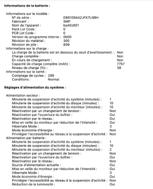

Si c'est possible sur ce modèle, je dirais qu'il faut probablement commencer par changer la batterie.
C'est tout à fait possible, mais les analyses précisent que la batterie est dans un état "Normal". Je ne souhaite pas naviguer à l'aveugle et changer la batterie pour m'apercevoir que le problème est ailleurs.

Les indications que tu donnes concernant la batterie me semblent poser question.
De mémoire, mais je ne saurais être plus précis, j'ai vu passer des messages où la batterie était considérée comme bonne par les tests, mais était néanmoins la source des problèmes.
Si ce n'est pas trop coûteux, la changer te permettrait d'exclure une cause possible, et peut-être d'éviter une dépense de 800 €.

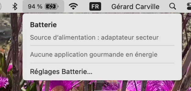

Ceci étant, hier, j'ai repris un câble tout neuf ou presque et j'ai branché tout seul le MBP qui était tombé à zéro avec la pile au fond rouge.
J'ai attendu avec patience et l'ordi s'est mis en charge ....
Sans le savoir, j'avais fait ce que préconise Bicus en retirant l'écran Eizo de l'équation.
J'ai éteint l'ordinateur hier soir, chargé à 100 %.
Ce matin, j'allume et je constate que la batterie est encore à 100%.
Je débranche l'alimentation, je vais chercher mon courrier, je télécharge Gimp 3.0.4 car l'ancien s'affichait vérolé.
Quatre heures après, la batterie est à 84 %, les sauvegardes Time Machine ont été régulières et les disques durs qui ne montaient même pas hier, s'affichent en cinq secondes.

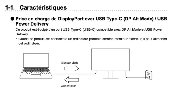

Le port usb-c des eizo c'est pas un port de charge... ceci explique peut-être cela.
Normalement c'est ce mode d'emploi... https://www.eizo.com/prodeizo/media/contentassets/2019/01/18/UM-03V27054C1-FR.pdf ...lis les pages 23, 37 et 38 des fois que tu sois passer à coté de quelque chose ?

J'ai été en communication avec Graphic-Réseau et j'ai obtenu la réponse : Le port USB-C envoie seulement 60W, et je pense que c'est l'origine du problème. On peut tout à fait alimenter le MacBook Pro séparément ET placer un cordon USB-C pour envoyer l'image à l'écran EIZO.
