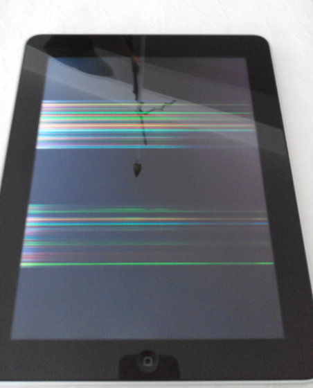

Je crois que mon iPad 1 acheté en 2010 à rendu l'âme :'( mais j'ai encore de l'espoir.
Lorsque j'allume l'écran, voici ce qui apparaît :
Plus l'écran reste allumé, plus les couleurs s'intensifient.
Et la localisation de ces lignes est aléatoire mais elles restent "en paquet" (sur l'image, il y en a deux).
Je l'ai déjà restauré deux fois et rien n'y fait.
Pensez-vous que le problème vient de l'écran (dans ce cas-là je le change) ? Des connecteurs de l'écran sur la carte mère ?
Merci d'avance pour vos réponses.
Vu le prix actuel de l'iPad 1, la réparation ne vaut pas le coup.
L'ipad n'est pas tombé ?
Sinon essai ce mouvement
Le mouvement consiste à le tenir face à toi, puis à effectuer un mouvement de rotation des poignées dans un sens avec une main puis dans l'autre sens avec l'autre main (comme si tu voulais tordre l'iPad). Essayes donc d'un sens puis de l'autre. Il faut évidemment forcer un petit peu sans pourtant briser l'écran en deux.
L'écran a fonctionné à nouveau immédiatement.
as tu regarder la fixation de la nappe ?
Si hs ça ne coute rien de démonter avec douceur:confused:
