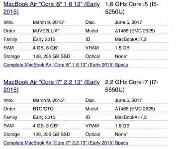

Vous en pensez quoi des pièces sur aliexpres ? Lcd 50€... Carte mère 200/300€... (Je pourrais mettre l'i7?)Bon après pour la carte mère je n'ai jamais oser en occasion car je sais bien que chez Apple la carte mère est lié a un compte apple et si pas retiré du compte elle est inutilisable et ont lna dans le baba :(

Ali express, moi j'éviterai.
Le I7, si tu peux, fonce !
Même si la carte mère est d'occasion, sauf si le mot de passe EFI est activé, il n'y aucun risque.
