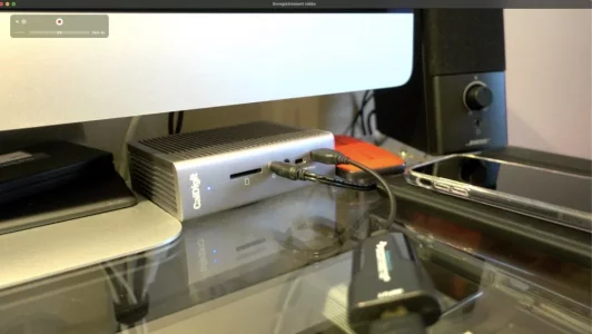

Il y a ceci que je possède, très bon marché (12,26 €) et qui marche…
J'y ai connecté mon A7 III et mon RX100 IV sans problème.
Ça marche avec Zoom.us, Skype, OBS, et avec QuickTime et FaceTime.
Ci-après capture d'écran de ce que voit mon RX100 avec QuickTime (désolé, je n'ai pu faire la MAP sur le dispositif que l'on peut voir connecté à mon Caldigit en USB tandis que le cordon d'entrée est connecté en mini HDMI à l'APN) :

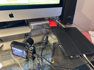

et vue de la connexion :
En revanche, je n'y ai pas eu accès dans iMovie ?
