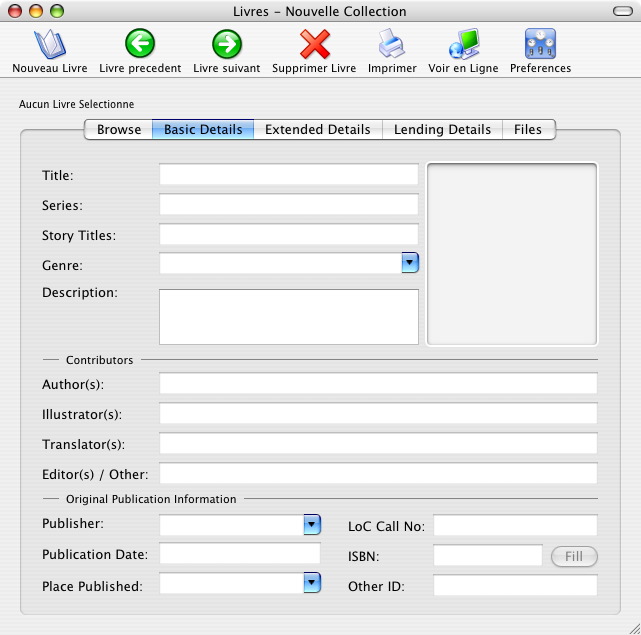

Il se trouve que moi aussi, je me suis (très modestement) essayé à la localisation de "Books" (version 2.0.3), sans rien y connaître en programmation. C'est justement en cherchant de l'aide que je suis tombé sur ce fil
Voila où j'en suis:
J'ai juste adapté le fichier "localizable strings". Ça marche pour la barre d'outils et pour les fenêtres de dialogue, mais pas pour le reste. Sans doute n'est-ce pas prévu par le programmeur... ou alors y a-t-il d'autres fichiers à modifier?
Autre question: les caractères accentués n'apparaissent pas. Comment faut-il faire?
Merci de vos conseils!

Effectivement, ces éléments sont inaccessible à la traduction s'il n'y a pas d'entrée correspondante dans le fichier localized.strings (le nom peut varier). Si il y a un programmeur confirmé dans le coins je veux bien qu'il m'apprenne comment ajouter des thermes à ce fichier (bien sûr si on possède les sources d'un logiciel).
