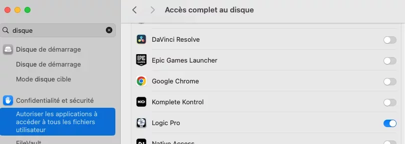

Salut Aliboron,
Merci pour le retour ;
Alors je n'ai pas le même chemin à l'identique (suis sous Sonoma), donc deductivement j'ai fais ça, en vain toujours.
Merci néanmoins,
