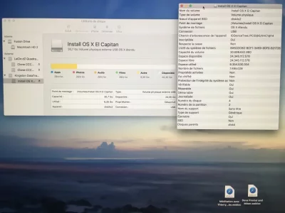

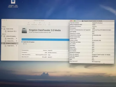

Eh bien lors de cette dernière copie CCC, celui-ci m'a signalé qu'il ne savait pas créer une clé USB bootable sur ma clé 32 Go "Kingston DataTraveler 3.0 Media" avec le Volume baptisé "Install OS X El Capitan".
J'ai créé la clé après avoir formaté celle-ci avec Utilitaire de disque (mais j'ai formaté uniquement le Volume et non la racine, est-ce important?)

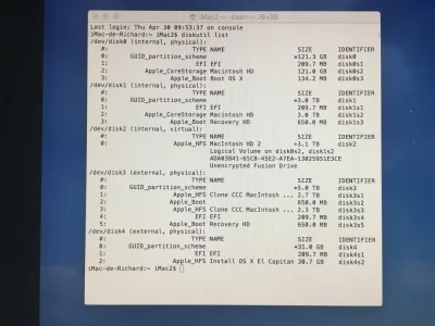

Et je ne vois en effet pas Apple Boot sur ce disque 4 dans disk utility list.

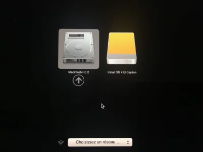

Mais au démarrage du Mac avec la touche Alt, la clé apparaît.
Quand j'introduis la clé, elle prend un temps considérable (1/2 h !) pour charger et bloque au final.
Hypothèses: la clé ne fonctionne pas pcq la racine n'est pas bootable?
La clé ne fonctionne pas pcq il y a un problème avec la date du certificat? NON, j'ai essayé plusieurs date dans l'horloge système, aucun ne fonctionne, en 2016, 17 ou 19!
La clé ne fonctionne pas pcq elle contient un installateur plus ancien (10.11.2 au lieu de 10.11.6 installé récemment sur la machine) ? Et il est impossible de réinstaller une version plus ancienne sur une version récente? Mais comment connaitre la version installée. À noter que le disque "Recovery HD" n'apparaît pas lors de ce démarrage. Pourquoi?

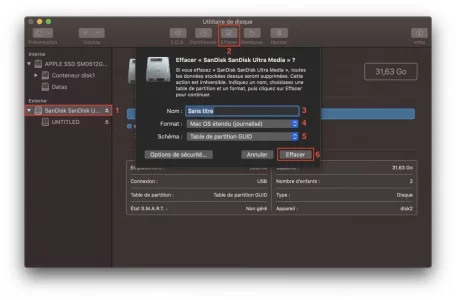

Etait-il de loin préférable à reformater cette clé à la racine plutôt que son seul Volume?
Par défaut et pour être sûr que tout le contenu antérieur sera effacé, il faut toujours sélectionner la racine en suivant cette séquence...

Grâce à vos avis, j'ai finalement pu reformater ma clé USB Kingston à la racine et la rendre démarrable. J'obtiens ainsi l'accès à l'écran aux 4 options.
